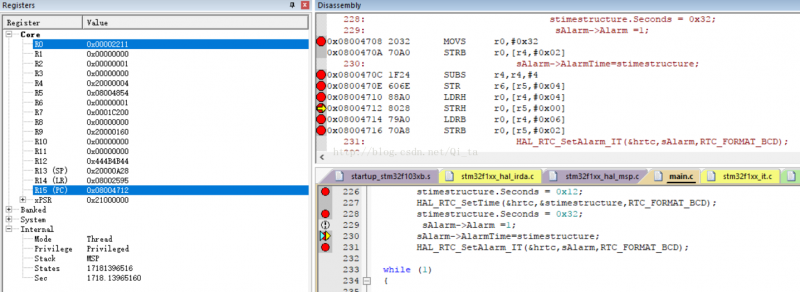

    调用sAlarm->AlarmTime=(RTC_TimeTypeDef)stimestructure和 HAL_RTC_SetAlarm_IT(&hrtc,sAlarm,RTC_FORMAT_BCD);,就会进入HardFault_Handler。调试发现错误出现在LDRB  r0这条汇编指令上。
