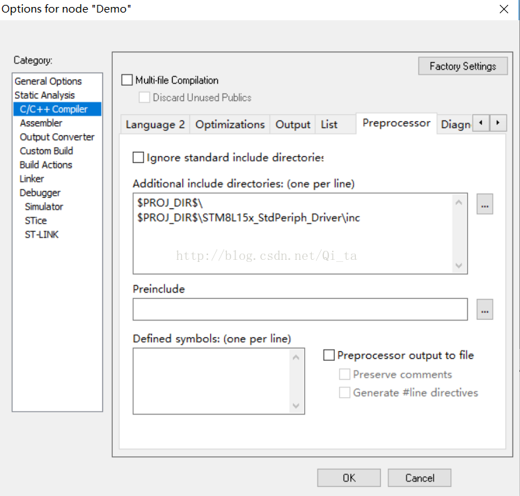

在利用IAR for STM8 开发的过程中,如果工程较大结构层次较复杂,或者是经常改换文件名,会导致软件崩溃:
Fatal Error[Pe1696]: cannot open source file "stm8l15x_pwr.h",由于IAR软件的崩溃,原本正常的工程一下子报了很多此类的错误。只能重新添加引用文件夹了。
