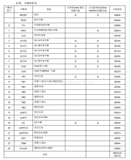

中断源和向量:
    所有I/O引脚都具有外部中断能力,每一个端口都有独立的中断向量以及独立的标志
    各功能外设的中断
    最多32个中断向量(入口地址已由硬件固定),最多40个外部中断源(4级可编程的软件嵌套优先级),其中的11个中断向量被分配为外部中断。

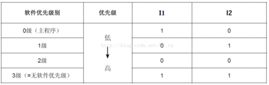

1. 最高软件优先级的中断被响应;(通过ITC->SPRx寄存器I1和I0配置每一个中断的软件优先级)
2. 如果几个排队的中断具有相同的软件优先级,那么最高硬件优先级的中断先响应。//中断的硬件优先级是唯一且互斥的
    硬件中断优先级低->高:MAIN、IT4、IT3、IT2、IT1、IT0、TRAP和RESET。中断屏蔽可通过CC寄存器的位I1和位I0以及设置软件优先级的ITC->SPRx实现。PD7是最高优先级的硬件中断源TLI入口。
中断的管理
1、并发中断管理模式所有优先级都是3级,除响应RESET、TRAP、TLI中断,不可以被打断;
2、嵌套中断管理模式允许在中断程序中响应中断;一旦有中断的优先级低于3级该模式立即有效;

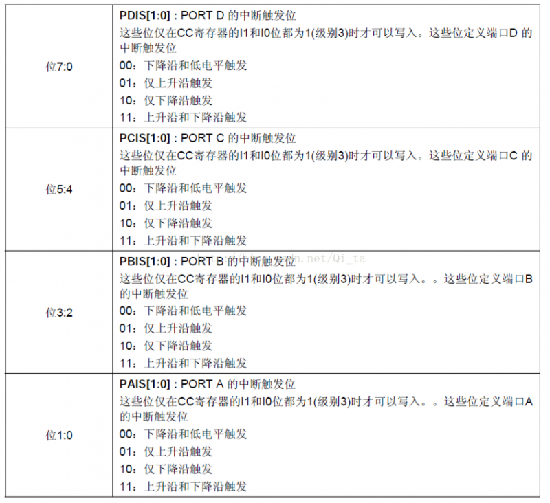

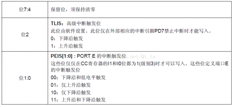

简单中断的配置和使用(以STM8L151为例):
    GPIO_Init(KEY_PORT, KEY_Pin, GPIO_Mode_In_FL_IT);
    EXTI_DeInit ();
    EXTI_SetPinSensitivity(EXTI_Pin_4,EXTI_Trigger_Falling);
如果使用寄存器来配置中断:
寄存器EXTI->CR1功能定义
寄存器EXTI->CR2功能定义

详细的32个中断向量定义:
#define FLASH_EOP_vector                     0x03
#define FLASH_WR_PG_DIS_vector               0x03
#define DMA1_CH0_HT_vector                   0x04
#define DMA1_CH0_TC_vector                   0x04
#define DMA1_CH1_HT_vector                   0x04
#define DMA1_CH1_TC_vector                   0x04
#define DMA1_CH2_HT_vector                   0x05
#define DMA1_CH2_TC_vector                   0x05
#define DMA1_CH3_HT_vector                   0x05
#define DMA1_CH3_TC_vector                   0x05
#define RTC_ALARM_vector                     0x06
#define RTC_WAKEUP_vector                    0x06
#define EXTIE_vector                         0x07
#define EXTIF_vector                         0x07
#define EXTIPVD_vector                       0x07
#define EXTIB_vector                         0x08
#define EXTID_vector                         0x09
#define EXTI0_vector                         0x0A
#define EXTI1_vector                         0x0B
#define EXTI2_vector                         0x0C
#define EXTI3_vector                         0x0D
#define EXTI4_vector                         0x0E
#define EXTI5_vector                         0x0F
#define EXTI6_vector                         0x10
#define EXTI7_vector                         0x11
#define CLK_CSS_vector                       0x13
#define CLK_SWITCH_vector                    0x13
#define TIM1_BIF_vector                      0x13
#define COMP_EF1_vector                      0x14
#define COMP_EF2_vector                      0x14
#define TIM2_OVR_UIF_vector                  0x15
#define TIM2_CAPCOM_BIF_vector               0x16
#define TIM2_CAPCOM_CC1IF_vector             0x16
#define TIM2_CAPCOM_CC2IF_vector             0x16
#define TIM2_CAPCOM_TIF_vector               0x16
#define TIM3_OVR_UIF_vector                  0x17
#define TIM3_CAPCOM_BIF_vector               0x18
#define TIM3_CAPCOM_CC1IF_vector             0x18
#define TIM3_CAPCOM_CC2IF_vector             0x18
#define TIM3_CAPCOM_TIF_vector               0x18
#define TIM1_OVR_UIF_vector                  0x19
#define TIM1_CAPCOM_CC1IF_vector             0x1A
#define TIM1_CAPCOM_CC2IF_vector             0x1A
#define TIM1_CAPCOM_CC3IF_vector             0x1A
#define TIM1_CAPCOM_CC4IF_vector             0x1A
#define TIM1_CAPCOM_COMIF_vector             0x1A
#define TIM1_CAPCOM_TIF_vector               0x1A
#define TIM4_TIF_vector                      0x1B
#define TIM4_UIF_vector                      0x1B
#define SPI_MODF_vector                      0x1C
#define SPI_OVR_vector                       0x1C
#define SPI_RXNE_vector                      0x1C
#define SPI_TXE_vector                       0x1C
#define SPI_WKUP_vector                      0x1C
#define USART_T_TC_vector                    0x1D
#define USART_T_TXE_vector                   0x1D
#define USART_R_IDLE_vector                  0x1E
#define USART_R_OR_vector                    0x1E
#define USART_R_PE_vector                    0x1E
#define USART_R_RXNE_vector                  0x1E
#define I2C_ADD10_vector                     0x1F
#define I2C_ADDR_vector                      0x1F
#define I2C_AF_vector                        0x1F
#define I2C_ARLO_vector                      0x1F
#define I2C_BERR_vector                      0x1F
#define I2C_BTF_vector                       0x1F
#define I2C_OVR_vector                       0x1F
#define I2C_RXNE_vector                      0x1F
#define I2C_SB_vector                        0x1F
#define I2C_STOPF_vector                     0x1F
#define I2C_TXE_vector                       0x1F
#define I2C_WUFH_vector                      0x1F
