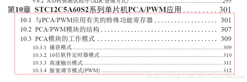

上个文章写了用单片机的两个定时器给大家实现了呼吸灯,其实上个文章是在为大家解析PWM的原理,今天我们将使用单片机内部自带的PWM来进行呼吸灯设计,自己可以查看该单片机型号的中文资料。所看章节如下:

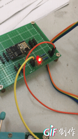

可以看结果了:
