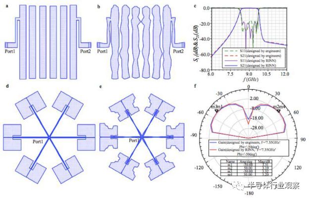

最近,来自清华大学等单位的研究团队发表了使用基于强化学习人工智能做自动化毫米波电路(论文中的例子是滤波器)的设计。根据论文结果,使用人工智能算法实现的滤波器设计能达到和真人工程师相近的指标,而有趣的是人工智能算法得到的滤波器的形状则较为不规则(下图中的a和d是真人工程师的设计,b和e是人工智能算法的设计)。
相关报道得到了电路设计领域的关注,不少朋友对于算法能自动设计出指标和真人设计接近的滤波器表示惊讶,并希望未来能有更多这样基于人工智能的自动化算法来加速电路设计。
在笔者看来,这样的强化学习人工智能算法用于滤波器设计确实是一种学术上的突破,而在未来我们可望看到更多这样的突破。另一方面,事实上人工智能已经在EDA领域得到了高度重视,甚至我们目前已经在用的一些工具中已经在算法上加入了人工智能的成分。但是,我们同时也认为,人工智能离真正自动设计中等规模以上的复杂电路还有很长的路要走,未来人工智能在EDA领域主要还是以辅助工程师设计,简化流程以及提高设计质量为主。

如果我们看前面人工智能设计滤波器的例子,也能看到类似的情况。滤波器的走线事实上是一个高维数据,因为每一个像素点都存在自由度让工程师去决定走线要不要覆盖到这里。对于人类工程师来说,由于难以处理这么高的数据维度,所以设计的时候会采取降维的方法,即以画直线为主,可调整的变量简化到了直线的粗细、直线之间的间距以及直线的数量等等。而人工智能则不受数据维度的限制,因此会探索出更自由的设计模式,相应地其设计结果在人类看起来也会显得更不规则——因为一旦按照规则,就意味着数据维度的降低。
