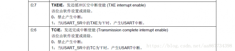

关于发送中断,笔者当时有个疑惑:
上图是关于状态寄存器(USART_SR)中的两位。
上图是控制寄存器1(USART_CR1)中的两位。
笔者当时的疑惑是,这两位都可以控制中断啊,DR数据被移走触发中断,DR数据被移走也会使TC为置一,也会产生中断,这尼玛不冲突了?笔者当时陷入了死循环。
后来笔者想通了,要进入发送中断,用库函数:USART_ITConfig(USART1,USART_IT_RXNE,ENABLE);
这个函数时用来打开CR1中的响应位的,比如上一句,是用来打开发送完成中断的,也就是置TXEIE位为1(并且发送缓冲区最初就是空),接下来就会进入中断服务函数。这里并没有打开TCIE位(即并没有使能发送完成中断,所以不会产生冲突)。
当是以查询方式来发送数据时,并没有使能中断也没有使能中断通道,故怎么着也不会产生中断,只用查询SR寄存器就行了。
以上是笔者的一点见解,如有不对的地方请指教。
