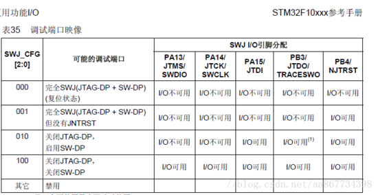

博主用的STM32板子上GPIOB的第3引脚连接了LED灯,但是根据STM32中文手册,这个引脚重映射了,所以要关闭其重映射,才可以用GPIOB_Pin_3引脚。
调整引脚映射需要用到这个库函数:
void GPIO_PinRemapConfig(uint32_t GPIO_Remap, FunctionalState NewState)
另外,对寄存器AFIO_MAPR,AFIO_EXTICRX和AFIO_EVCR进行读写操作前,应当首先打开AFIO时钟。
AFIO_MAPR:配置复用功能重映射
AFIO_EXTICRX:配置外部中断线映射
AFIO_EVCR: 配置EVENTOUT事件输出
RCC_APB2PeriphClockCmd(RCC_APB2Periph_AFIO,ENABLE);
GPIO_PinRemapConfig(GPIO_Remap_SWJ_Disable,ENABLE);
GPIO_PinRemapConfig(GPIO_Remap_SWJ_JTAGDisable,ENABLE);
