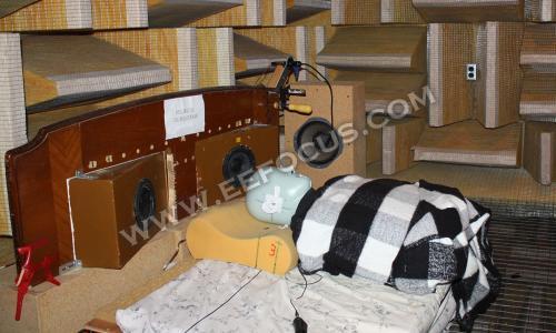

北伊利诺伊大学的刘立川表示,安装在床头板的方案存在严重缺陷。“安装位置居中,导致该系统离打鼾者另一半的耳朵有些远,对于他/她而言,其耳朵周围的噪声抑制能力受限,”她说。“此外,这种方案体积过大,不宜携带。”

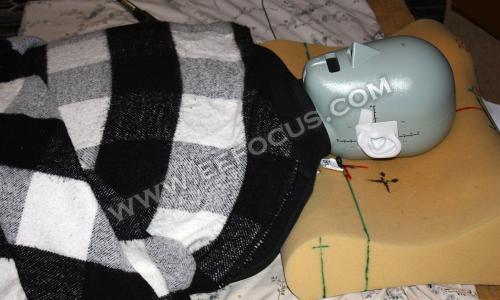

针对这些缺陷,她的团队设计了一个嵌入到打鼾者伴侣枕头中的降噪系统。它使用了一个可以接收两路输入信号的自适应滤波器,一个参考麦克风检测打鼾者的声音信号,两个误差校正麦克风检测残留噪声(误差)。自适应滤波器根据这些输入生成恰当的抗噪信号,经由打鼾者伴侣枕头内的两个扬声器发出。
而且,传统的打鼾噪声消除系统依赖于最小均方差(LMS)算法产生抑制噪声,在这里,刘教授和她的同事们使用了自适应LMS算法。
“每个打鼾者的声音信号都有其独特的时域和频域特征,所以必须设计一种自适应LMS算法,以针对不同的鼾声信号实现最佳的消除效果,”刘教授说。由于使用了自适应LMS算法,该系统中的滤波器可以根据每个人独特的打鼾长度进行调整,并根据其声学特性的细微变化进行微调。
在实验中,把一个感应噪声的假人放在床上,使之暴露在一段录制的打鼾声音中,刘和她的同事们设计的系统可以在假人的右耳和左耳位置实现31分贝和30分贝的降噪。相比之下,安装在床头板位置的噪声系统仅能实现22分贝和21分贝的降噪。通过把系统放置在枕头中而不是床头板上,假人感觉到的打鼾声音几乎减少了一倍。
“我们从模拟实现中还可以看出,自适应LMS算法比传统的LMS算法具有更好的性能,”刘说。他们的实验仿真数据表明,自适应LMS算法可以在枕头的左侧和右侧分别实现19分贝和20分贝的噪声降低,而在相同的安装位置下,传统的LMS算法仅能降低16分贝和12分贝。
