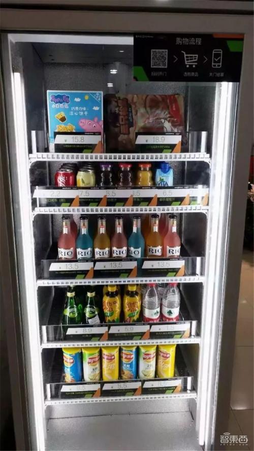

接着,到了2018年年初,以非典型智能货柜玩家深兰科技为代表的机器视觉智能货柜面世,将智能货柜的市场带到了“摄像头”时代。
这一时期的智能货柜会在每层的顶部中央位置都放一个摄像头,或者在每层的左右两侧各布一个摄像头,然后算法会根据每层的摄像头记录下的货柜开门前后每层商品的变化来完成扣款。
但是这种方案由于需要摄像头完整的拍到每层商品变化,因此这就需要商品的摆放不能发生堆叠,并且摄像头与商品中间也要留出很大空距,因此这一方案虽然保障了安全但却造成了极高的空间浪费。
另外,一旦需要对SKU进行增减,静态方案就需要对单品SKU的训练进行不断的位置调整训练,以应对各种可能的取放情况,因此方案整体会出现过拟合以及对SKU品类限制较高的情况。当前市面上的主流静态方案应用还都停留在卖饮料等典型标品的阶段。

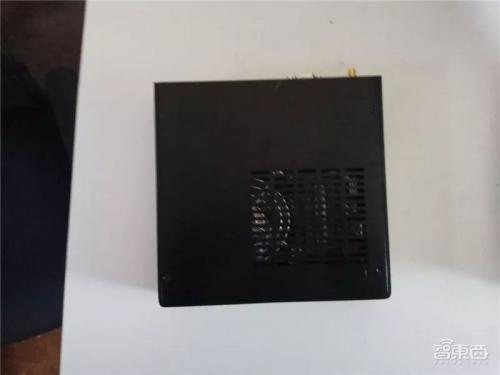

硬件配备上,极目系列动态视觉智能货柜使用的是一款低功耗的边缘计算设备来实现模型推导加速,可以在用户关门的瞬间,在本地就完成结算,极大的缩短了用户购物的结算时间与宽带成本。

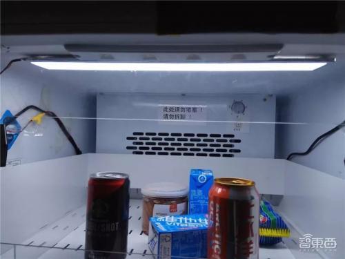

但是实际应用之后,就发现这一方案根本行不通,夏天女孩子穿短裙的话就足以让这套方案变得十分尴尬。经过商讨,最终大家才确定了四个2D摄像头两个在顶上,两个在中间,一个3D摄像头在顶部的中间位置,全部向下拍摄的方案。
甚至关于3D摄像头的位置也是一个被反复商讨优化的问题。最开始,由于3D摄像头会存在一定的盲区,大家会将3D摄像头的位置放的比较高,但这样部署之后摄像头就无法捕捉到用户本身,这又对识别效率带来一定的影响。
另外,有时候会出现用户单手拿多件产品的问题,这会对商品的识别效率带来一定的影响。
本以为这是个要通过各种硬件升级或者算法优化的复杂问题,但是最后通过在柜子顶部以及每层货架的底部加上一块透明挡板,就完成了让用户无法在盲区内取出商品,也无法一次性取出太多商品的目的。有一位前来参观的行业大佬曾经笑言,你们这一块板子可以申请专利了。

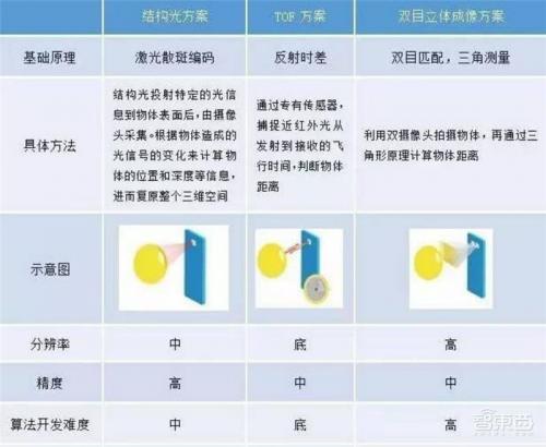

首先是技术的选择上,当前市面上的3D摄像头方案主要有以下几种类型:TOF、RGB双目、结构光。
三种主流方案中,比较成熟的是结构光和TOF。其中结构光方案最为成熟,但是极易受到外界光的干扰、响应速度较慢、识别精度较低;TOF则在这几个方面比结构光方案具有一定的优势,因此TOF成为了目前在移动端被看好的方案。基于视差原理的双目立体成像方案抗环境光干扰强,分辨率高,也是移动端可选方案之一。但是纯双目方案当前页存在着在纹理单调的环境中找不到匹配点而失效的缺点。

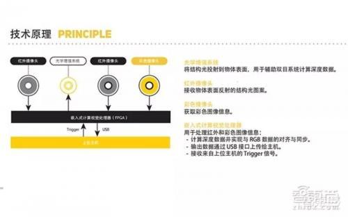

与市面上的传统方案不同的是,图漾采用的则是主动双目视觉方案,3D视觉传感器由双目红外摄像头、彩色摄像头和光学增强系统组成,也就是将双目方案与结构光方案整合。
其中,光学增强系统也就是业界所成称的结构光,本质上就是一个激光投射器,双目摄像头相当于接收器。当投射器投出的光线打在物体表面,物体将光线反射到两个摄像头内,以此收集相应参数信息,再由图漾搭配的算法,通过计算给出物体的长宽高、距离等物理属性。可以克服以上几种方案在精准度以及效率上的不足。
