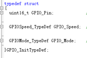

 本菜鸟接下来来说一下点亮led和流水灯的一些关键点:1. 32不同于51端口不需要进行任何配置就可以用,32因为功能较51强大很多正是体现在这些东西,32初始化需要调用xxx_gpio.h里
的GPIO_InitTypeDef,这是一个结构体,内部的成员有如图:
可以看到里面3个成员,如果是stm32f407的,这里面的 GPIO_Mode还要细分成几个模式
2.GPIO_Init(GPIO_TypeDef* GPIOx, GPIO_InitTypeDef* GPIO_InitStruct),初始化函数,把配置好的端口通过这个函数送入里面初始化,IO口就初始化好了
一言不合上代码:
