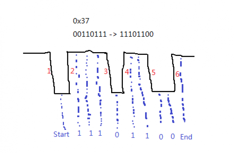

接收:
有2种思路: 一种是第一个下降沿开始启动定时器,每个bit都去采样Rx电平;
                 从第一个边沿开始统计时间戳,接收完10个bit后再解析.
我这边碰巧选择的是第二种方法,具体实现思路是:
① 启动定时器2用来做背景时间,定时器分频后的计数频率为1MHz,那么对于9600bps来说1个bit就是104.16us,我们取整数104就可以了;
② 再同时启动一个定时器3,定时时间为104*9.5,这个定时器中断发生的时候表示一个字节接收完毕了;
我们以0x37串口通讯时序图为例, ,传输的时候是LSB 1st, Rx引脚选择边沿触发, 第1次边沿到的时候启动定时器2,同时启动定时器3, 第2个边沿的时候将定时器2的计数值存到数组里,此时是104,第3个边沿触发的时候将其计数104*5计数值,同理将4,5,6三个边沿对应的TIM2值存到缓存里,最终是 0,104,416,520,728,936,除以104变成0,1,4,5,7,9;
如何将0,1,4,5,7,9解析成0x37,看似简单的问题其实还是有点麻烦的~ 给个思路,先将0和9这样的数字去掉,变成1,4,5,7;
然后从1开始数到8,跟数组里元素是否有匹配,如果匹配就将状态取反,没有就维持之前的状态:
1有,2,3没有,4有,5有,6没有,7有,8没有-->11101100->倒序后就是0x37了;
再来分析几个处理后的值:4,5,7: 1,2,3没有,4有,5有,6没有,7有,8没有-->00010011->逆序后11001000->0xC8
1,2: 1有,2有,3,4,5,6,7,8没有->10000000->逆序后00000001->0x01
1,2,3,4,6,7,8:1有,2有,3有,4有,5没有,6有,7有,8有->10100101->逆序后10100101->0xA5
7,8:1,2,3,4,5,6没有,7有,8有->00000010->逆序后01000000->0x40
总结下如果第一个是1开头的那么得出的bit就是1,如果第一个是其他数字开头的,则 "1到其他数字" 之间用0来填充;

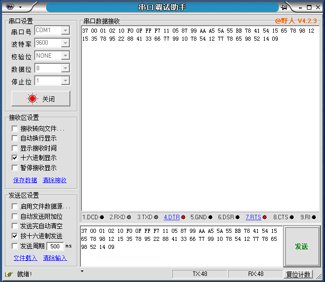

下面的截图是我用模拟串口编写的收发例子:
收发48个任意字节都正常,没有哪个是解析错的.
其他一些函数都比较简单,建议大家自己动手! 有感兴趣的,我会接着写
