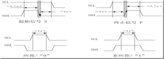

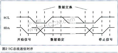

1.因为在IIC协议中,当总线空闲的时候,SDA和SCL都为高电平,所以硬件电路中SDA和SCL引脚都要接上拉电阻。
2.注意开始信号,停止信号,响应信号,非响应信号的时序,特别是要留意高低电平时间的延时:
3.应答信号分为主机应答和从机应答:
    主机应答是在主机从从机中读取数据时每次读取完一个字节的数据后主机给从机的一个应答信号,表示主机已收到数据了。
    从机应答是指主机给从机发送数据时从机给主机的应答,给一个应答就代表从机已经收到了数据,为主机接下来的工作做个判断。主机在核查从机的应答信号的时候,必须先将SDA总线拉高,释放总线。
    非应答信号是主机给从机的,当读取完一字节数据以后,主机不再去读取数据就给从机一个非应答信号,接着一个停止信号,直接给停止信号也是可以结束此次读操作,但是会对后面的操作带来影响。
主机发送一个字节的数据,从高位开始发送。SCL位高电平的时候,数据必须保持稳定,所以可以在SCL为低电平时组织数据;同理读取数据也是类似的。
4.SCL是单向的,由master控制。SDA是双向的,master可以控制,slaver也可以控制。
主机给从机写入数据时,SDA在SCL低电平的时候变化,SDA在SCL高电平的时候保持不变,也就是说在SCL上升沿时写入数据。
主机从从机读取数据时,SDA在SCL高电平的时候变化,SDA在SCL低电平的时候保持不变,也就是说在SCL下升沿时读出数据。
需要注意的是:写入数据时就是要先改变SDA的值再去制造一个SCL的上升沿,读取数据时就是要先改变SDA的值再去制造一个SCL的下降沿,先后顺序必须把握好。
