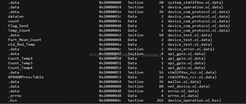

下面介绍如何压缩RAM空间,主要是一些全局变量的定义,大家可以打开自己工程文件夹下面的OBJ文件夹,找到一个后缀为.MAP的文件,可以找到
如图 可以看到不同变量占用RAM空间的大小及地址,可以根据这个删除不必要的变量或空间,可以节省RAM空间,选择小RAM的芯片,降低成本
