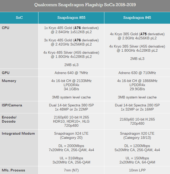

新的7nm骁龙855芯片组中,采用了四个新的Kryo 485 CPU基于ARM的新的Cortex A76核心,并且Kyro 485扩充了重排序缓冲区(CortexA76公版为128条目)、和优化了预取器和对分支数据结构进行了优化。

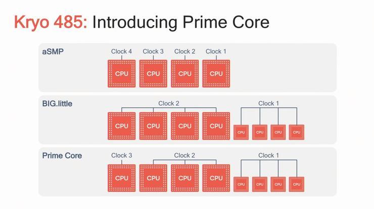

骁龙855的CPU集群虽然仍使用“4+4”的big.LITTLE配置,但实际上芯片中的大核是不相等的,采用了“1+3+4”的配置,大核心集群实际上为“1+3”设计,当中的一颗大核使用了最高频率可达2857MHz的设计,并为其配备了512KB L2缓存;剩余的3颗大核心的最高频率为2439MHz,配备256KB L2缓存。
另外,高通针对这个“1+3”大核心集群采用了异步时钟设计,但4颗核心仍然共享相同的电压平面。高通解释说这是一种在电源效率效益、实现复杂性和支持电力传递组件(增加额外电压平面会增加另一个带电感和电容器的PMIC导轨)之间的折衷。
骁龙855相比骁龙845有着高达45%的性能提升,如果要追溯到五年前的话,骁龙855的性能相当于在骁龙845 CPU性能的基础上,增加了一个骁龙800的CPU性能。
本次测试用的是高通最新的骁龙855 QRD平台(Qualcomm Reference Design,高通参考设计)。

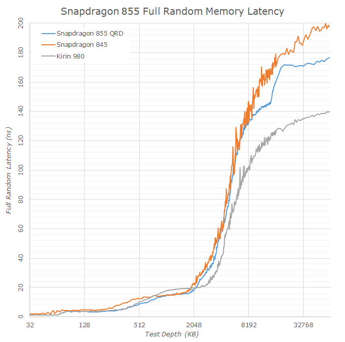

骁龙845上高通在缓存和内存之间增加了一级3MB系统缓存,该缓存位于内存控制器的前面,来作为一个新的缓存层次结构,主要是为处理器范围里各种IP块充当缓冲区,从而减少内存访问量来提高系统电源效率。
高通在骁龙845中引入这个IP模块是值得令人高兴的,但这是一把双刃剑,虽然可以减少内存访问量,但也会使得内存延迟增加了30%(与835相比),同时也会限制一定的处理器性能。但遗憾的是高通已经确认在新的骁龙855中,依然是使用了和骁龙845相同的IP模块。
从测试结果可以得出,骁龙855和845在2.8GHz的频率下,L2缓存延迟有改善的现象,两者的DSU系统缓存均为2MB,延迟现象也是基本一致,而麒麟980虽然有着4MB的系统缓存,但响应时间是要比前两者慢了20%。

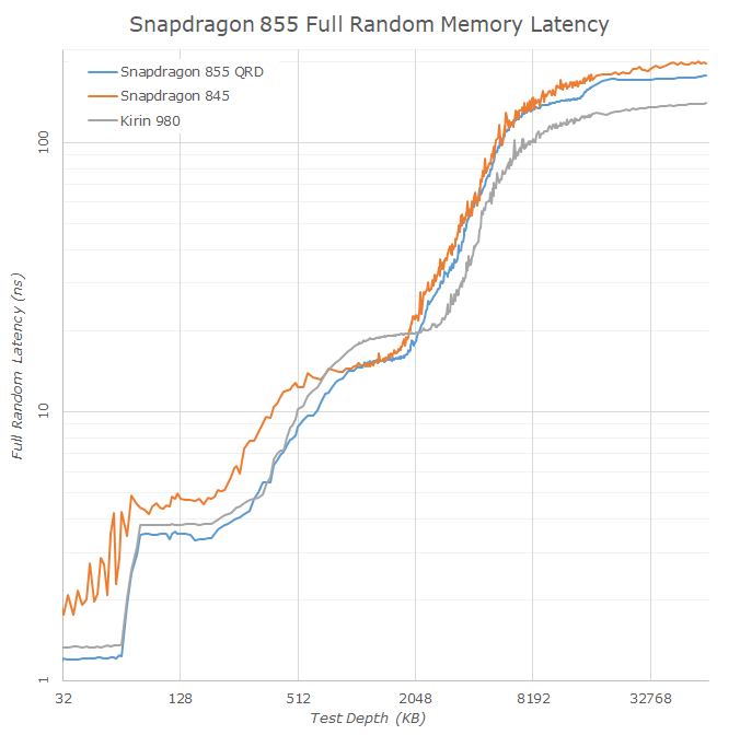

在线性图上,可以更清楚地看到内存延迟的差异。骁龙855比845稍微提高了内存延迟,这很有可能是采用了频率更高的LPDDR4X 2133MHz内存,因为骁龙855比去年的845采用的1866MHz内存速度提高了14%。
如果和麒麟980相比的话,两者使用了相同的CPU微架构,同样频率的内存,但骁龙855的内存要明显高于麒麟980。
