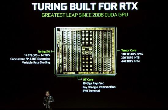

RTX显卡是如何做到能在游戏即时刷新的画面中,也能够带来光线追踪渲染的?这就得说到最初的Titan RTX、顶级的RTX2080Ti以及甜点级RTX2060的根——图灵架构。
上文说到NVIDIA在设计新一代GPU时引入了高效的光线计算核心,这便是图灵架构的RT Core。传统的GPU核心计算光线效果,就像是引擎挂低档位却跑到高转速,累得要死却不见速度多快,而RT Core用更有效的方式来进行光线计算,挂到这个高档位之后光线计算能力得到显著提升。
011ednc20190211
但即使是提高了运算的效率,在光线这个超大计算量的对象面前,RT Core能提供的性能依旧有限,只能以较低水平来实现。而这个较低水平的实时光线追踪渲染出的画面,存在着大量噪点,于是老黄又引入了降噪计算使得画面纯净起来。
即使是如此节约计算资源,把效果最大化的实时光线追踪,在顶级显卡RTX2080Ti进行演示时也只能实现超过60帧的流畅水平。就是说我们如今看到的实时光线追踪效果仍处于初级阶段,还有非常大的进步空间。

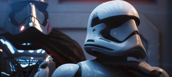

在著名的星球大战光线追踪演示中,可以看到风暴士兵乳白色盔甲上即时反射出了天花板上的光源,同时照在身上的光线又表现出了真实可信的体积,基地地板的反光更是让这段演示看起来像在真实世界搭建的录影棚中设置。
012ednc20190211
不过在法斯玛的亮银色盔甲上还是看出了些许破绽,亮光盔甲的大面积光线反射虽然在极力还原客观的情况,但由于算力以及渲染分辨率的不足,还是能看出降噪后留下的颗粒感痕迹。

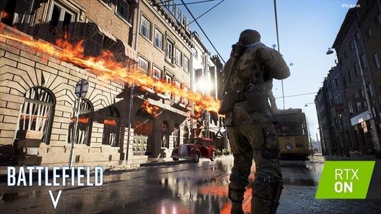

根据评测数据,在《战地5》1080P分辨率最低光线追踪画质下,RTX 2060仅能达到55帧,离60帧的流畅目标还有距离;而星球大战光线追踪演示,4K画面下仅有18帧,2K画面下也仅有28帧。
013ednc20190211
结论一目了然,目前RTX 2060提供的光线追踪仅仅是能打开而已,离能够在流畅画面下带来更真实光照还有距离。所以还是不要想凭借RTX 2060就舒服地体验实时光线追踪,以它不亚于GTX 1070的性能和价格定位来看,作为单纯的更新换代显卡更为合适。
