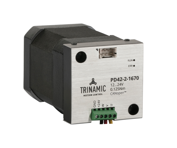

PANdrive™PD42-x-1670产品系列是Trinamic首款采用无刷直流电机的智能电机解决方案。 42mm法兰尺寸BLDC电机具有集成的霍尔传感器,用于基于FOC的闭环操作。
汉堡,2019年2月11日,TRINAMIC 运动控制公司宣布推出他们的第一代智能BLDC电机系列,其额定速度为4000rpm,额定保持扭矩为6.25 ... 18.5 Ncm。 PD42-x-1670与最先进的功能集和CAN总线接口配合使用,具有高度集成性,可提供最佳处理能力。
image.png?imageView2/2/w/550
“15年前,Trinamic推出了第一款Pandrive,开创了智能电机市场的先河。一种具有集成驱动器和总线接口的步进电机。有了PD-1670,我们推出了第一款现场定向控制的无刷直流伺服Pandrive,”Michael Randt解释说,“紧凑型驱动器使机器制造商能够在短时间内实现快速、精确和高效的定位。”
BLDC PANdrive适用于实验室自动化,工厂自动化,制造,机器人和CNC应用,具有两个固件选项 -  TMCL™和CANopen。参数可以永久存储在电路板上,PANdrive负责所有对时间有严格要求的操作,例如斜坡计算本身,确保低通信流量。
完整的机电一体化解决方案包括最先进的磁场控制电机控制和强大而高效的驱动器。基于霍尔的旋转反馈系统使其可靠耐用。它配备了行业标准协议,可轻松集成到PLC环境或独立应用程序中。该驱动器设计用于24V电源。
从3月份开始,PD42-x-1670可以通过Trinamic的分销渠道提供,有三种不同的长度,每种长度都有42mm法兰尺寸的无刷电机。
特点与优势:
  • Pandrive™智能无刷直流电机
  • 电源电压+10至+28V dc
  • 5.2A RMS
  • 4000rpm
  • CAN总线接口
  • TMCL或CANopen协议
  • 集成编码器(霍尔传感器)
  • 基于FOC的+SVPWM
