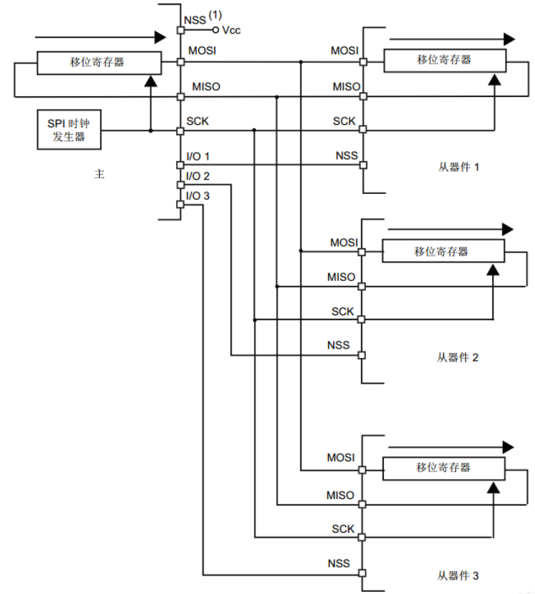

下图是主器件与多个从器件通信图。其中SCK,MOSI,MISO是接在一起的,NSS分别接到不同的IO管脚控制。主器件要和从器件通信就先拉低对应从器件的NSS管脚使能。默认状态IO1,IO2,IO3全为高电平,当主器件和从器件1通信时,拉低IO1管脚使能从器件1。而从器件2,3不使能,不作响应。

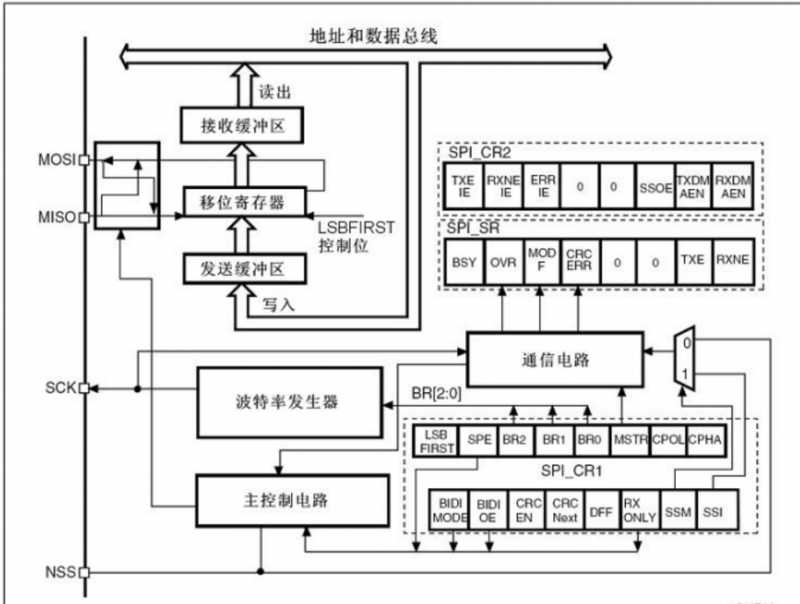

   下图是STM32的SPI框架图。
如上图,MISO数据线接收到的信号经移位寄存器处理后把数据转移到接收缓冲区,然后这个数据就可以由我们的软件从接收缓冲区读出了。
当要发送数据时,我们把数据写入发送缓冲区,硬件将会把它用移位寄存器处理后输出到 MOSI数据线。
SCK 的时钟信号则由波特率发生器产生,我们可以通过波特率控制位(BR)来控制它输出的波特率。
控制寄存器 CR1掌管着主控制电路,STM32的 SPI模块的协议设置(时钟极性、相位等)就是由它来制定的。而控制寄存器 CR2则用于设置各种中断使能。
最后为 NSS引脚,这个引脚扮演着 SPI协议中的SS片选信号线的角色,如果我们把 NSS引脚配置为硬件自动控制,SPI模块能够自动判别它能否成为 SPI的主机,或自动进入 SPI从机模式。但实际上我们用得更多的是由软件控制某些 GPIO引脚单独作为SS信号,这个 GPIO引脚可以随便选择。

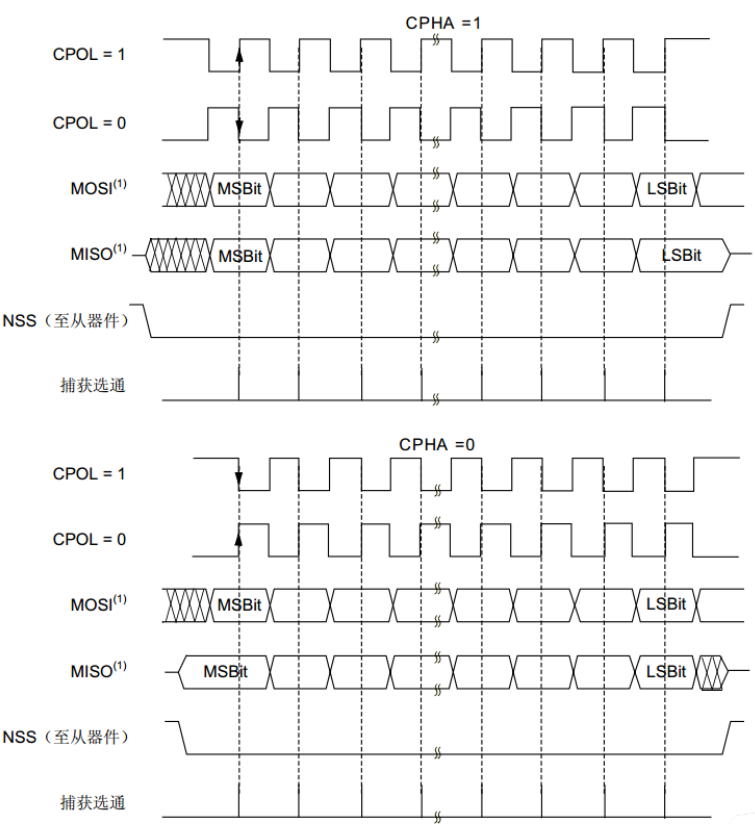

(4)SPI时钟时序
根据时钟极性(CPOL)及相位(CPHA)不同,SPI有四种工作模式。
时钟极性(CPOL)定义了时钟空闲状态电平:
    CPOL=0为时钟空闲时为低电平
    CPOL=1为时钟空闲时为高电平
时钟相位(CPHA)定义数据的采集时间。
    CPHA=0:在时钟的第一个跳变沿(上升沿或下降沿)进行数据采样。
    CPHA=1:在时钟的第二个跳变沿(上升沿或下降沿)进行数据采样。

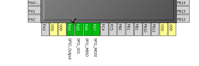

(3)勾选好后,PA5、PA6、PA7如下图,在配置PA4为普通io口,gpio_output

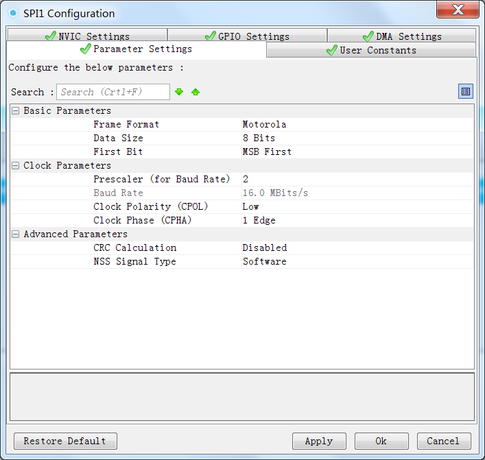

(4)SPI1的参数配置选择默认,如下图所示

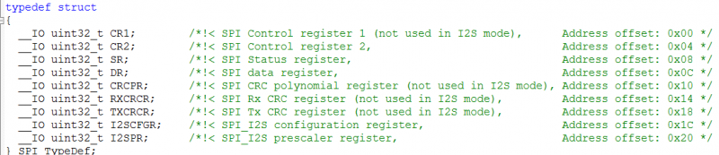

HAL库的SPI函数分析:
下面具体分析下生成的SPI函数和函数调用。
SPI_HandleTypeDef hspi1; //SPI结构体类定义,下面看其结构体内部的声明。

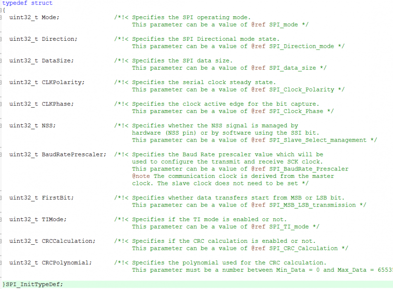

static void MX_SPI1_Init(void)
  hspi1.Instance = SPI1;
  hspi1.Init.Mode = SPI_MODE_MASTER;//主模式
  hspi1.Init.Direction = SPI_DIRECTION_2LINES;//全双工
  hspi1.Init.DataSize = SPI_DATASIZE_8BIT;//数据位为8位
  hspi1.Init.CLKPolarity = SPI_POLARITY_LOW;//CPOL=0,low
  hspi1.Init.CLKPhase = SPI_PHASE_1EDGE;//CPHA为数据线的第一个变化沿
  hspi1.Init.NSS = SPI_NSS_SOFT;//软件控制NSS
  hspi1.Init.BaudRatePrescaler = SPI_BAUDRATEPRESCALER_2;//2分频,32M/2=16MHz
  hspi1.Init.FirstBit = SPI_FIRSTBIT_MSB;//最高位先发送
  hspi1.Init.TIMode = SPI_TIMODE_DISABLE;//TIMODE模式关闭
  hspi1.Init.CRCCalculation = SPI_CRCCALCULATION_DISABLE;//CRC关闭
  hspi1.Init.CRCPolynomial = 10;//默认值,无效
  if (HAL_SPI_Init(&hspi1) != HAL_OK)//初始化
    _Error_Handler(__FILE__, __LINE__);
