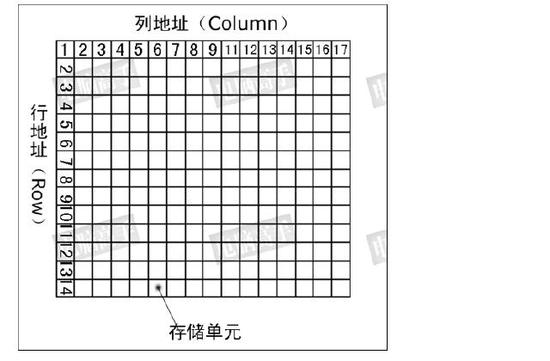

首先了解下 SDRAM 的寻址原理。
SDRAM 内部是一个存储阵列。可以把它想象成一个表格。和表格的检索原理一样,先指定行,再指定列,就可以准确找到所需要的存储单元。这个表格称为逻辑BANK。目前的SDRAM 基本都是4 个BANK。寻址的流程就是先指定BANK 地址,再指定行地址,最后指定列地址。这就是SDRAM 的寻址原理。存储阵列示意图如下:
查看HY57V561620F 的规格书,这个SDRAM 有
13 根行地址线 RA0-RA12
9 根列地址线 CA0-CA8
2 根BANK 选择线 BA0-BA1
SDRAM 的地址引脚是复用的,在读写SDRAM 存储单元时,操作过程是将读写的地址分两次输入到芯片中,每一次都由同一组地址线输入。两次送到芯片上去的地址分别称为行地址和列地址。它们被锁存到芯片内部的行地址锁存器和列地址锁存器。

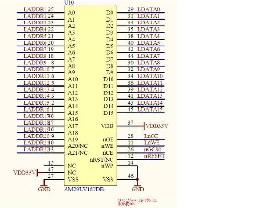

S3C2440 与NOR FLASH(AM29LV160DB)的接线分析
NOR FLASH 的特点是芯片内执行(XIP, eXecute In Place),这样应用程序可以直接在flash 闪存内运行,不必再把代码读到系统RAM 中。NOR 的传输效率很高,在1~4MB 的小容量时具有很高的成本效益,但是很低的写入和擦除速度大大影响了它的性能。
NOR FLASH 的地址线和数据线是分开的。
AM29LV160DB 是一个2Mbyte 的NOR FLASH,分区结构是:
1 个16Kbyte 扇区,2 个8Kbyte 扇区,1 个32Kbyte 扇区,31 个64Kbyte 扇区(字节模式)
1 个8Kbyte 扇区,2 个4Kbyte 扇区,1 个16Kbyte 扇区,31 个32Kbyte 扇区(半字模式)
共35 个扇区。
下图是TQ2440 开发板提供的NOR FLASH 部分接线图。
AM29LV160DB 第47 脚是BYTE#脚,BYTE#接高电平时,器件数据位是16 位,接低电平时,数据位是8 位。上图BYTE#接VCC,D0-D15 做为数据输入输出口。
A0-A19 是地址线,在半字模式下,D0-D15 做为数据输入输出口。因为数据位是16 位,A0-A19 可以选择2^20 = 1M *2BYTE = 2Mbyte。正好是AM29LV160DB 的容量。
S3C2440 的ADDR1 要接AM29LV160DB 的A0。上图中AM29LV160DB 的A20,A21 是空脚,分别接的是LADDR21,LADDR22。这应该是为了以后方便扩展NOR FLASH 的容量。LADDR21,LADDR22 对AM29LV160DB 是没用的。
当BYTE#接低电平时,D0-D7 做为8 位数据输入输出口,D15 做为地址线A-1。
相当于有了A-1,A0-A19 共21 根地址线。这个时候S3C2440 的ADDR0 应该接在D15(A-1)。。。。ADDR20 接A19。21 根地址线的寻址空间是2^21 = 2Mbyte。正好是AM29LV160DB 的容量。

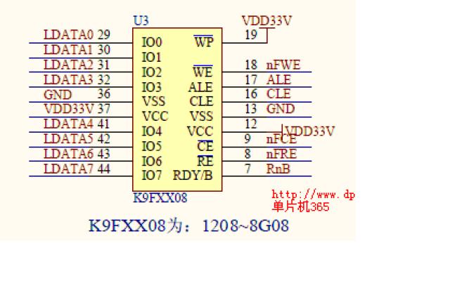

S3C2440 与NAND FLASH(K9F1208)的接线分析
NAND FLASH 的接线方式和NOR FLASH,SDRAM 都不一样。以TQ2440 开发板用的K9F1208 为例,分析NAND FLASH 的接线方式。
K9F1208 结构如下图
K9F1208 位宽是8 位。
一页: 512byte + 16byte 最后16byte 是用于存储校验码和其他信息用的,不能
存放实际的数据。
一个块有32 page:(16k+512)byte
K9F1208 有4096 个块:(64M+2M)byte,总共有64Mbyte 可操作的芯片容量NAND FLASH 以页为单位读写数据,以块为单位擦除数据。
S3C24440 和K9F1208 的接线图如下:

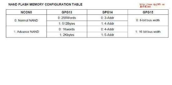

下图是S3C2440 的NAND FLASH 引脚配置:
当选定一个NAND FLASH 的型号后,要根据选定的NAND FLASH 来确定S3C2440 的NCON,GPG13,GPG14,GPG15 的状态。
下图是S3C2440 中4 个脚位状态的定义:
K9F1208 的一页是512byte,所以NCON 接低电平,GPG13 接高电平。
K9F1208 需要4 个寻址命令,所以GPG14 接高电平
K9F1208 的位宽是8,所以GPG15 接低电平。

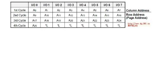

NAND FLASH 寻址
对K9F1208 来说,地址和命令只能在I/O[7:0]上传递,数据宽度是8 位。
地址传递分为4 步,如下图:
第1 步发送列地址,既选中一页512BYTE 中的一个字节。512byte 需要9bit 来选择,这里只用了A0-A7,原因是把一页分成了2 部分,每部分256 字节。通过发送的读命令字来确定是读的前256 字节还是后256 字节。
当要读取的起始地址(Column Address)在0~255 内时我们用00h 命令,当读取
的起始地址是在256~511 时,则使用01h 命令。
一个块有32 页,用A9-A13 共5 位来选择一个块中的某个页。
总共有4096 个块,用A14-A25 共12 位来选择一个块。
K9F1208 总共有64Mbyte,需要A0-A25 共26 个地址位。
例如要读NAND FLASH 的第5000 字节开始的内容。把5000 分解成列地址和行地址。
Column_address = 5000%512 = 392
Page_address = (5000>>9) = 9
因为column_address>255,所以用01h 命令读
发送命令和参数的顺序是:
NFCMMD = 0x01;从后256 字节开始读
NFADDR = column_address & 0xff;取column_address 的低8 位送到数据线
NFADDR = page_address & 0xff;发送A9-A16
NFADDR = (page_address >>8) & 0xff; 发送A17-A24
NFADDR = (page_address >> 16) & 0xff;发送A25
上面的NFCMMD,NFADDR.是S3C2440 的NAND FLASH 控制寄存器。读取的数据会放在NFDATA 中。
