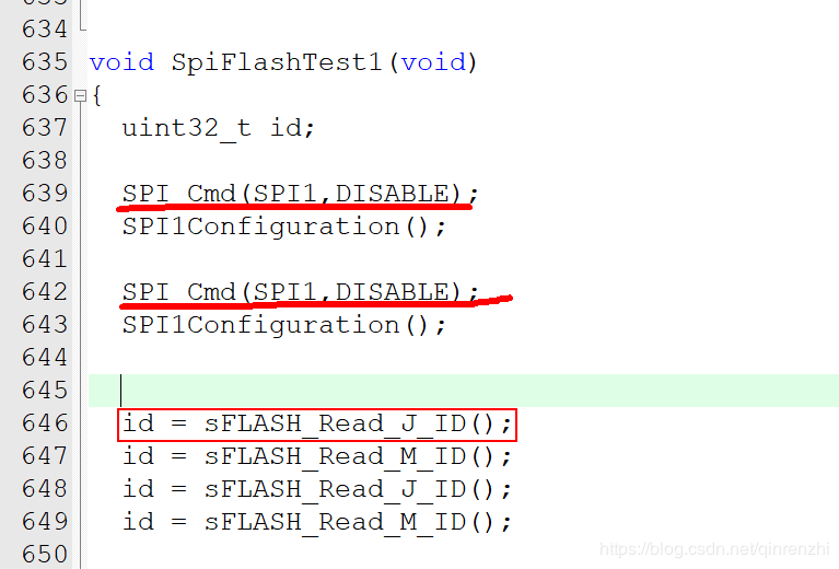

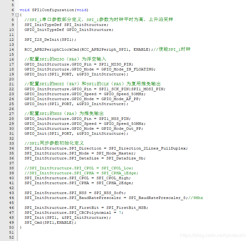

因为程序要应用IAP功能升级,在bootloader程序中和app应用程序中都可能使用到spi flash,于是测试了SPI重复初始化。发现会导致第一次读操作失败,后来试验发现初始化之前DISABLE spi口,就没有这个问题了,具体原因暂时没时间去跟踪,先记录一下。
具体代码如下:
