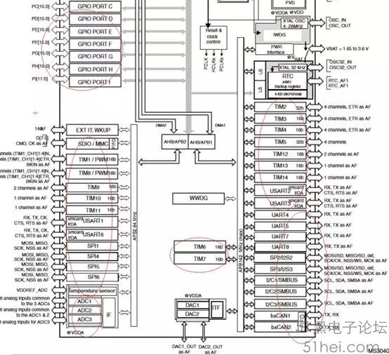

在做STM32开发应用的过程中,常常会遇到这样那样的问题,其中相当部分问题是与各外设及相关GPIO的配置有关的。就这方面的问题,这里一起总结交流下。
目前的STM32芯片是基于ARM内核的可编程微处理器,我们可以简单地把内核以外的东西统称为外设,比方 TIMER、UART、SPI、USB、I2C、存储器等功能模块。以32F427芯片功能框图为例,那些红圈上的都是。
好,我们直接切入主题。围绕外设的配置,我们遇到的问题,大致可以分为两大类。

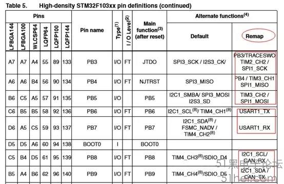

2.2 需要重映射的脚位没进行REMAP操作。
对于STM32F1系列需要重映射的功能脚,数据手册里会在REMAP栏标注出来。
比如上图中的USART_TX/RX的功能必须执行相关REMAP指令后才能在PB6/7是体现相关功能。记住还要打开GPIOB的时钟和USART1的时钟。
2.3 接着1.4的话题多说几句。
前面1.4提到了AFIO时钟问题。AFIO时钟只是在STM32F1系列里被提及。对于32F1系列,涉及到管脚的EXTI、REMAP、事件输出时就需要开启AFIO时钟。比方上面提到的管脚REMAP,必须先开AFIO时钟。配置EXTI中断也是一样,否则不生效。

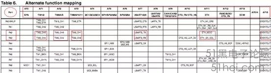

对于STM32F1以外的其它系列的管脚复用安排,跟F1也有所不同,它给出了专门的管脚功能复用寄存器及各个脚可能担当的复用功能之映射表, 不再单纯提管脚的REMAP及AFIO时钟。若想把某些脚做什么用,结合参考手册中GPIOx_AFR.寄存器与数据手册上的复用功能映射表查表配置即可。
下面表格是STM32F207芯片的复用功能表。其中的PA2/PA3可以根据不同复用功能需要做不同的选择。如果作为USART2的TX/RX,就选择AF7,AF7就对应到相应GPIO复用功能寄存器的配置位。这里它用GPIOA的低8位的口线,则在GPIOA_AFRL寄存器里进行配置。将0x0111分别写入AFRL2、AFRL3即可。当然,如果使用STMCU的官方库代码的话,操作也还比较直观。贴图下面的示例代码只是用来辅助说明话题而已。
/* Enable GPIO clock */
RCC_AHBPeriphClockCmd(RCC_AHBPeriph_GPIOA , ENABLE);
/* Enable USART clock */
RCC_APB1PeriphClockCmd(RCC_APB1Periph_USART2, ENABLE);
/* Connect USART TX/RX pins to AF7 */
GPIO_PinAFConfig(GPIOA, GPIO_PinSource2, GPIO_AF_7);
GPIO_PinAFConfig(GPIOA, GPIO_PinSource3, GPIO_AF_7);
这里顺便提下,GPIO_PinSource2 与 GPIO_Pin_2在ST官方库代码里定义是不一样的,有时候有人把这两个也搞混而出错。他们的定义如下,一个是侧重表示管脚在端口上的位置,一个侧重表示管脚在端口上的序号。
#define GPIO_Pin_2 ((uint16_t)0x0004) /* Pin 2 selected */
#define GPIO_PinSource2 ((uint8_t)0x02)
