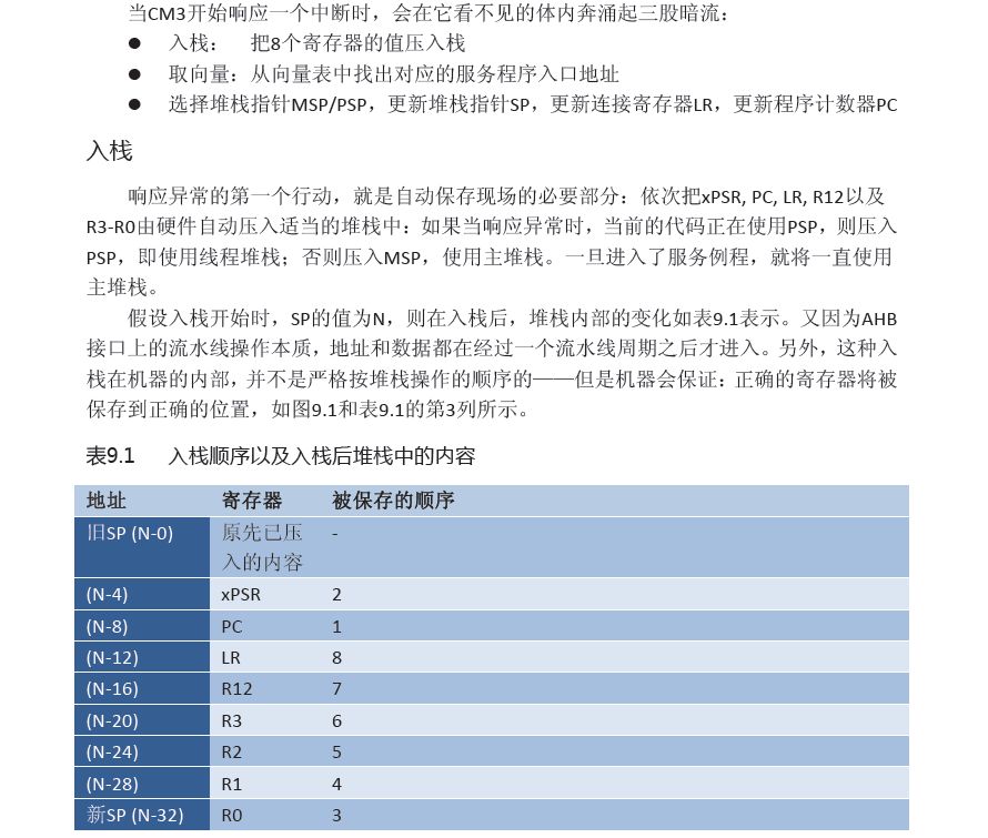

STM32出现HardFault_Handler故障的原因主要有两个方面:
1、内存溢出或者访问越界。这个需要自己写程序的时候规范代码,遇到了需要慢慢排查。
2、堆栈溢出。增加堆栈的大小。
出现问题时排查的方法:
发生异常之后可首先查看LR寄存器中的值,确定当前使用堆栈为MSP或PSP,然后找到相应堆栈的指针,并在内存中查看相应堆栈里的内容。由于异常发生时,内核将R0~R3、R12、LR、PC、XPRS 寄存器依次入栈,其中LR即为发生异常前PC将要执行的下一条指令地址。
注意:寄存器均是32位,且STM32是小端模式。(参考Cortex-M3权威)

DEBUG如下图
SP值为0x20008560,查看堆栈里面的值依次为R0~R3、R12、LR、PC、XPRS, 例如R0(10 27 00 00),  显然堆栈后第21个字节到24字节即为LR,该地址0x08001FFD即为异常前PC将要执行的下一条指令地址(即StackFlow()后面的语句处 RCC->CR &= (uint32_t)0xFFFBFFFF)
