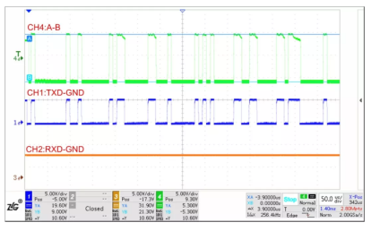

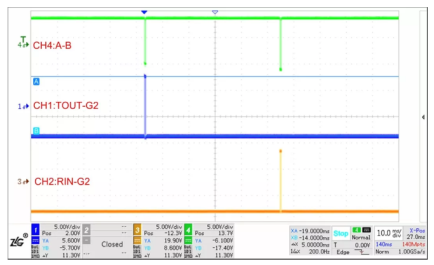

MPM11(A)T是集成RS-232和RS-485收发器,体积仅为24.98mm×16.9mm×7.1mm,其RS-485接口通信速度为250kbps,RS-232的通信速度为120kbps,因此使用MPM11(A)T可以实现最高120kbps的RS-232与 RS-485双向转换速度,如图3、图4和图5所示为使用MPM11T实现RS-232和RS-485双向转换的通信波形,可以看出总线波形质量良好。
图3 MPM11T实现RS-485与RS-232双向转换通信波形1
图4 MPM11T实现RS-485与RS-232双向转换通信波形2
图5 MPM11T实现RS-485与RS-232双向转换通信波形3

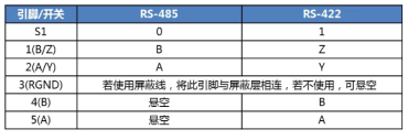

如图6所示,可以使用两个RSM(3)485ECHT模块,通过拨动开关S1即可实现RS-485总线与RS-422总线的切换。如表1所示,若使用RS-485模式,只需将S1开关拨至0位置,外部接口只需使用1-3接口;若使用RS-422模式,只需将S1开关拨至1位置,外部接口需要使用1-5接口。若总线使用屏蔽双绞线可将RGND脚连接至屏蔽层,屏蔽层单点接大地,若不使用RGND,可将RGND悬空。
图6 使用两个RSM(3)485ECHT实现RS-422和RS-485接口共用
表 1 开关说明及总线引脚连接

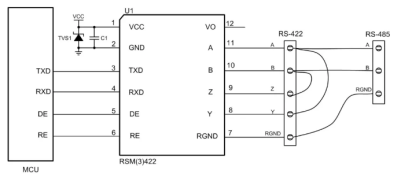

在实际应用中,若产品本身为RS-422接口,但与之通信的设备是RS-485接口,常需要将RS-422接口接成RS-485接口进行使用。下面以隔离RS-422收发器模块RSM422为例进行说明,将模块的A引脚与Y引脚短接,B引脚与Z引脚短接,即可与RS-485总线相连。因为RS-422总线是全双工的,若同时使能DE和RE,则RXD引脚会输出TXD发送的数据,MCU接收到错误数据从而导致异常,因此需同步操作DE和RE引脚使之保持相同的电平状态或者MCU程序中对接收数据进行处理。并且在发送完数据后需将DE禁能,否则会干扰总线正常工作。
图8 RS-422接口接成RS-485接口

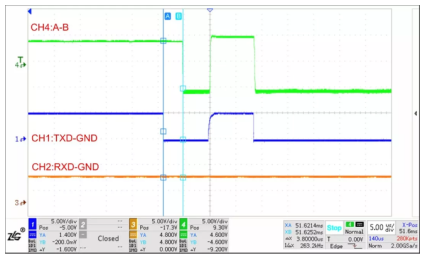

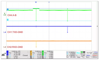

在某些情况下,可以将CON与TXD引脚直接相连,实现模块的自动收发,电路连接如图9所示,其通信波形如图10、图11和图12所示。但是这种应用方式,每帧数据的第一个字节的起始位会有3.8μs的延迟,因此理论上其最高通信速度131kbps,建议使用较低的通信速度,并且发送完数据后保持TXD高电平至少25μs后再进行接收。若需要更高通信速度的自动收发模块可以选择RSM(3)485PHT,可提供最高500kbps的通信速度。
图9 RSM(3)485ECHT实现自动收发
图10 RSM485ECHT自动收发通信波形1
图11 RSM485ECHT自动收发通信波形2
图12 RSM485ECHT自动收发通信波形3
图13 RSM485ECHT自动收发,每帧数据第一个字节的起始位会有3.8μs延时
