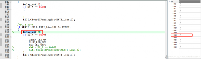

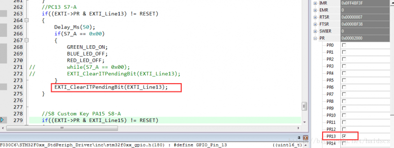

使用STM32F030C6外部中断的时候碰到一个很奇怪的问题:
1、中断线13一直响应(没有外部触发的这个中断);
2、在debug的时候,按下按键触发中断可以进入中断;
3、但下载到单片机中运行,发现中断没有被触发。
4、debug过程中看到中断触发请求寄存器PR13一直是1;
5、如果把延时函数去掉,debug界面看到中断触发请求寄存器PR13一直是0,其实中断还是一直响应,设置一个断点便知道;
根源问题:打开中断复位时钟函数用错了。这个函数RCC_AHBPeriphResetCmd(RCC_APB2Periph_SYSCFG,ENABLE);改为           RCC_APB2PeriphClockCmd(RCC_APB2Periph_SYSCFG,ENABLE);
