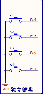

1.独立按键
原理:
独立按键比较简单,先在单片机开发板的配套资料中找出案件的原理图,如下图:
以K1为例,当K1按下时,P3.4就相当于接地GND,所以当K1按下时,P3.4为低电平。即P3.4=0

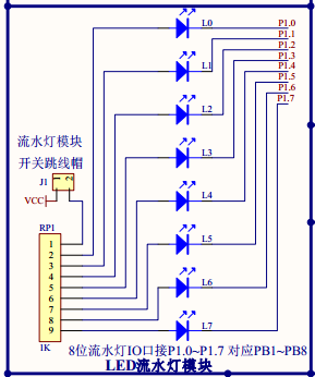

找出LED的原理图:
可以发现LED0对应的引脚为P1.0

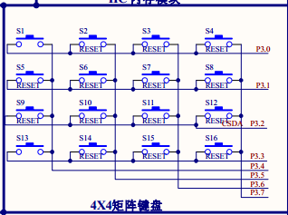

2.矩阵键盘
为什么要用矩阵键盘:
因为矩阵键盘相对于独立键盘可以节省I/O口。例如16个按键,用独立键盘需要16个I/O口 ,而用矩阵键盘只需要 4X4这个矩阵,只需8个I/O。
同理,100个案件,独立键盘需要100个I/O口,而矩阵键盘只需要10X10这个矩阵,共20个I/O口。
原理:
先看原理图:
其中P3的8个端口,分成两组P3.0~P3.3作为输出端,P3.4~P3.7作为输入端。
矩阵键盘需要一行一行地检测,例如监测第一行(P3.0那一行),把P3设置为0xFE;P3.4~P3.7:1111 P3.0~P3.3:1110
由于第一行已经被设置为0,这时候当S1按下时,P3.4这个引脚就会是0,因此P3:0xEE,其他按键同理。
然后扫描完第一行,就扫描第二,三,四行(分别把P3.1,P3.2,P3.3设0)
