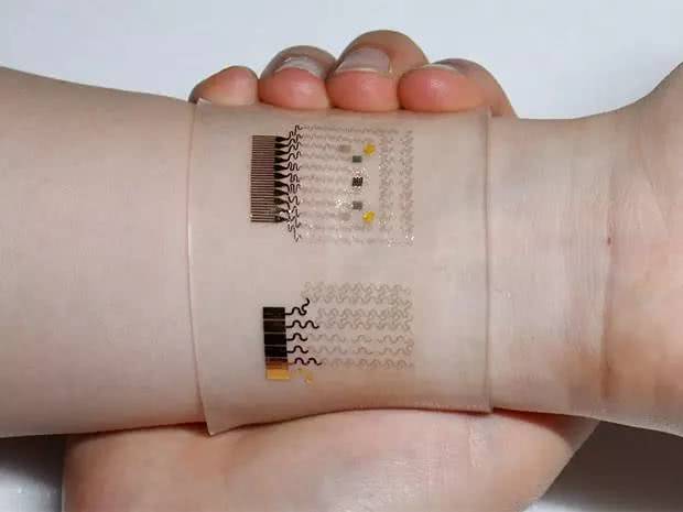

监测并治疗糖尿病的石墨烯腕带(图片来源:Hui Won Yun / 首尔大学)

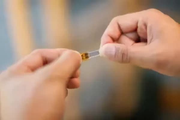

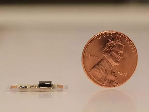

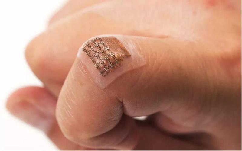

这种可低成本生产的传感器,由加州大学欧文分校生物医学工程师们采用流行的儿童玩具“Shrinky Dinks”制成。这种儿童玩具就是一些可在上面绘画的塑料薄片,加热之后它们的尺寸会变小。

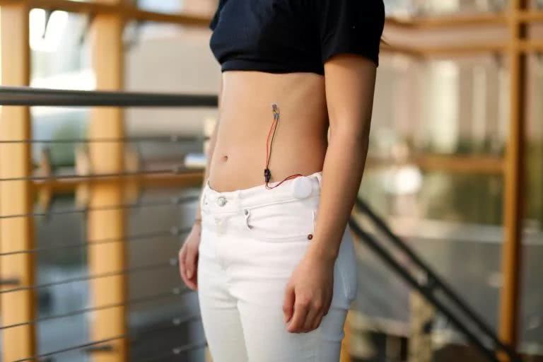

这种像创可贴一样的装置安放在两个位置:一个是在第九根与第十根肋骨之间,另外一个是腹部。该装置可通过测量应用位置的局部应变,追踪佩戴者的呼吸速率和呼吸量。拿哮喘来说,采集的信息将用于在病情即将发作时进行预警。
(图片来源:Josh Kim / UCI)
该装置的制作方法是,将一层非常薄的金属施加到塑料玩具薄片上,再通过热收缩使之产生皱纹。然后,这种薄膜被转移至柔软、有弹性的材料上,类似于小型的创可贴,可以贴到患者身上。来自嵌入式的传感器的信号可通过蓝牙传输,从而在智能手机应用程序上显示。

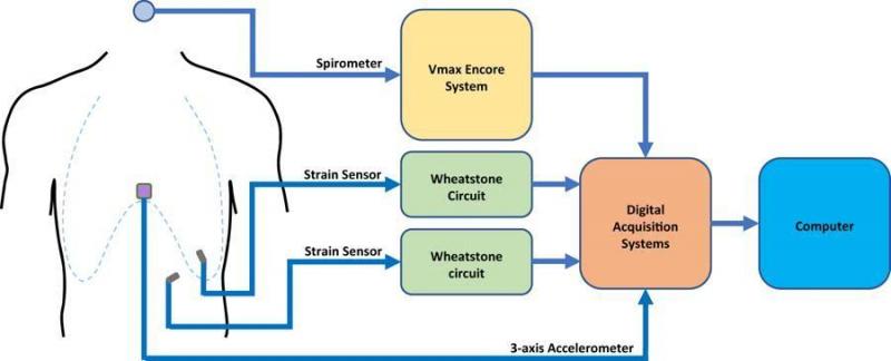

受试者测试所用的硬件配置示意图(图片来源:参考资料【2】)
