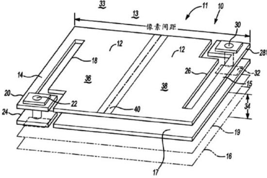

UD控股有限责任公司提出了一种“超点阵量子阱红外探测器”(专利申请号为CN201180057683.9),该专利申请的技术方案中,通过对悬臂14、15制作方法和材料的改进,降低了吸收器12与悬臂14、15之间的导热性,从而降低热泄露,改善红外探测器的性能。见图2。
从专利技术看MEMS红外探测器研究重点
图2 超点阵量子阱红外探测器结构示意图

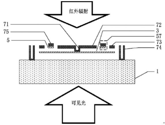

北京大学提出了“一种基于MEMS技术的全波段红外焦平面阵列”(专利申请号为CN201310416650.X),其为一种典型的光学读出型MEMS红外探测器结构。其工作原理是:当红外光辐射到焦平面阵列时,设计在红外敏感面上的红外吸收结构将吸收的能量转换成热能,由于双材料效应,微悬臂梁像元发生偏转,光学检测系统通过透明衬底读出微悬臂梁像元阵列的形变量和分布。该发明提供的红外焦平面阵列通过在红外敏感面上设置的超材料结构,可进行全波段红外探测和成像,工作在非制冷环境下,可采用简单的聚酰亚胺牺牲层工艺制造。
从专利技术看MEMS红外探测器研究重点
图3 光学读出型MEMS红外探测器结构正视图

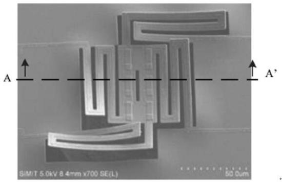

中国科学院上海微系统与信息技术研究所提出了一种光学读出红外探测器结构(专利申请号为CN201510341090.5),其改善了可见光利用率。其结构包括:玻璃衬底和通过锚结构悬空于玻璃衬底上的悬浮结构;悬浮结构包括可见光反射层、红外吸收层以及支撑梁;通过将可见光反射层悬空地设置于玻璃衬底上,并且红外吸收层空于可见光反射层上,实现了可见光反射层和红外吸收层分离,从而避免了可见光反射层由于双材料效应导致变形,且可见光反射层面积的增加提高了可见光的利用率,从而使红外探测器同时满足对器件各方面的要求,提高器件的综合性能。
从专利技术看MEMS红外探测器研究重点
图4 光学读出型MEMS红外探测器结构示意图
