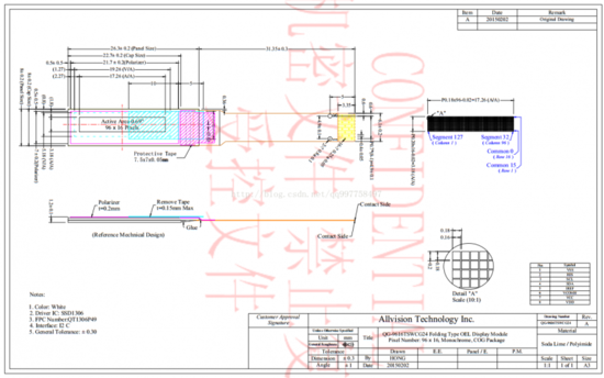

手头上用到的是0.61寸的OLED分辨率是96*16,也就是横向有96个点,纵向有16个点,贴上这个的尺寸图
我并没有看太多的资料,网上的资料也非常多,大多数是将SSD1306的,这里就简单通俗的记录一下,拿这个96*16的为例子,SSD把纵向(y方向)做了分页处理,每8个像素点作为一组(8个像素点=8个bit=一个字节),那么对于y方向有16个点的那就是分成两页了,从0开始就是0和1。对于其他分辨率的也一样,向上加就对了。在驱动的时候最常规的方法是从左到右,从上到下。值得注意的是不同型号可能取模的方式不一样,有点高位在前也有的低位在前,我现在用的是低位在前,这个手册里面还是有说的。下面附上取模的软件和配置选项:

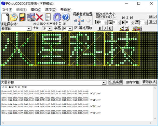

软件用的是:PCtoLCD2002

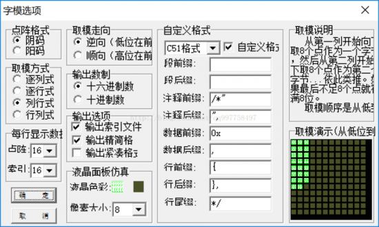

取模配置如下:
效果图:
