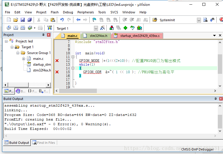

很多人在用keil5时编译项目无错误无警告但是程序右边会出现红色叉号,如下图所示

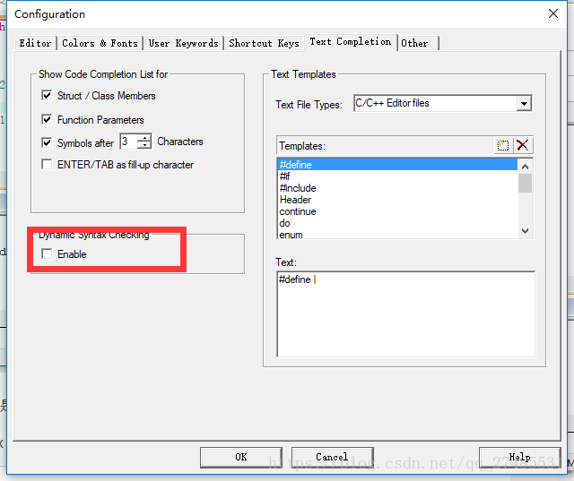

这是因为keil新增的同步查错功能,想要关闭的方法是:
 Edit - Configurations - Text Completion- Dynamic Syntax Checking然后把使能关掉就可以了。
