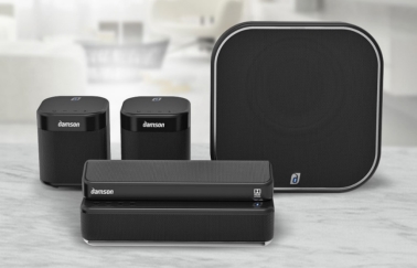

为此Damson Global选择与ADI公司合作,在其全新S系列产品中实现杜比全景声。本文介绍S系列开发项目,并讲述ADI公司音频处理专家与Damson Global世界级音频系统设计师之间成功合作的故事(见图1)。
图1.Damson Global紧凑型无线S系列采用杜比全景声3D音频编解码器。

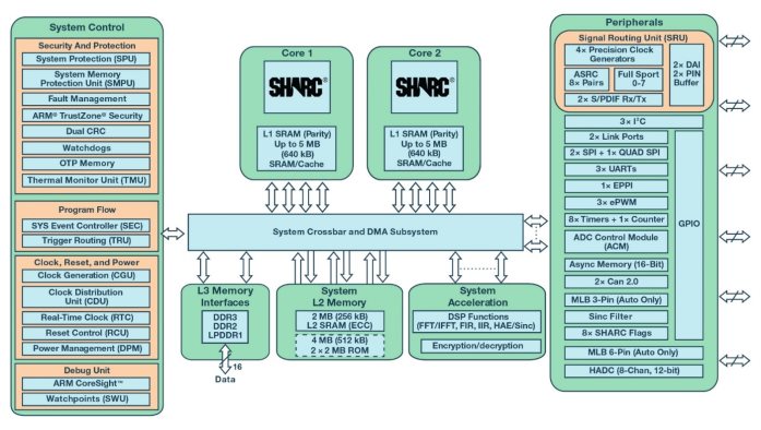

图2.ADI公司双SHARC内核ADSP-21584数字信号处理器的功能框图。
ADI公司提供的全面支持,包括元器件、中间件、软件、参考设计、工具和专业知识,以帮助客户实现专业级和消费级音频设计。在Damson Global的这一成功案例中,主要得益于可以基于ADI已有的杜比全景声系统演示样机,其采用双核SHARC+数字信号处理器 ADSP-21584。该杜比全景声系统参考设计由ADI公司音频信号处理专家组成的世界级团队实现,他们同时也会支持客户的方案实现。

S系列的开发由两个Damson Global团队并行完成,以实现S系列产品的架构。基本控制单元采用无线通信功能(通过片上无线电系统(SoC)实现)和音频处理功能(在ADI公司的ADSP-21584(见图2)上执行杜比全景声编解码)分区设计。这意味着Damson Global的一个开发团队可以专注于高频无线电系统设计。该系统必须提供极高的数据传输速率,以便将杜比全景声音频信号以非常低的时延传送至每个扬声器。
另一个开发团队由ADI公司音频处理专家提供技术支持,同时在ADSP-21584上实现杜比全景声。对于无线电系统来说,速度和时延都是音频处理系统的重要参数。据James Talbot表示:“在对S系列基本单元适用DSP的评估中,ADSP-21584名列前茅。我们进行了DSP处理杜比全景声编解码器运行负载的模拟测试,ADSP-21584的速度是最快的。这是我们选择该器件的一个非常重要的原因:要达到35毫秒的时延要求,每毫秒的延迟都很重要,而ADSP-21584的卓越性能够提供一些额外的裕量,可满足系统中的其他相关需求。”
