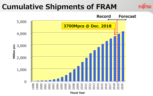

FRAM技术堪称出身“寒门”——最初的FRAM器件几乎集中在Kbit量级,有限的容量和并不低的价格导致早期仅仅局限在工业三相电表等少数应用领域的绝对“非主流”,1999年其销量仅3M片。在不久前的一次活动中,富士通电子元器件(上海)有限公司产品管理部总监冯逸新告诉笔者,富士通早在1995年已开始研发FRAM存储器,至1999年成功量产推向市场,迄今已有20年的量产经验,出货量累计更是达到惊人的37亿颗,涉及的领域几乎覆盖所有主要领域,堪称存储界的“网红”!
经过市场的长期广泛验证以及技术的不断突破,富士通FRAM产品已成功应用于智能卡及IC卡等卡片领域、电力仪表及产业设备等工业领域,医疗设备及医疗RFID标签等医疗领域。近些年来,IoT以及汽车电气化等趋势不断涌现,富士通进一步推出更低功耗、或者车规级的FRAM产品,适应物联网设备、汽车电子等行业发展,为客户提供高质量、高可靠性的解决方案。
图2:富士通FRAM产品出货量累计已超过37亿颗

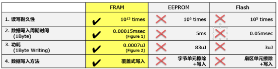

独特性能成就技术“硬核”,FRAM是存储界的实力派。冯逸新信心十足地指出,富士通FRAM具备三大主要优势:高读写入耐久性、高速写入以及低功耗,这是绝大多数同类型存储器无法比拟的。其中,FRAM写入次数寿命高达10万亿次、而EEPROM仅有百万次(10^6)。同时,富士通FRAM写入数据可在150ns内完成、速度约为EEPROM的1/30,000,写入一个字节数据的功耗仅为150nJ、约为EEPROM的1/400,在电池供电应用中具有无与伦比的优势。
图3:与主要竞争技术对比,FRAM优势突出。

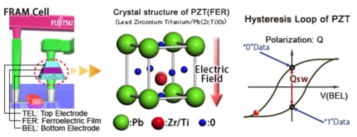

实现如此优越的性能,这与富士通FRAM深厚的技术积累以及采用独特的PZT晶体结构不无关系。冯逸新解释称:“富士通FRAM在晶体点阵中有锆或钛离子两个稳定点。当加置电场时就会产生极化,锆/钛离子在晶体中即向上或向下移动。即使在不加置电场的情况下,也能保持电极。此时,两个稳定的状态就以“0”或“1”的形式存储,这就是FRAM的工作方式。同时,积累20年的量产经验,富士通FRAM的生产制造技术不断完善,确保了稳定、可靠、持续的供货!”
图4:富士通FRAM独特的PZT晶体结构与工作原理

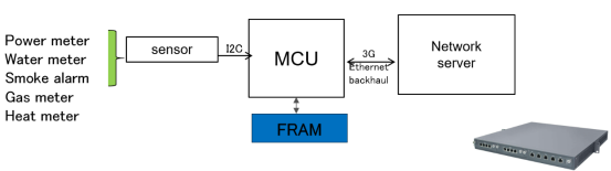

除了车规级FRAM产品赋能汽车电子应用外,富士通FRAM具备高烧写耐久性以及低功耗等特性,适用于系统网关(Gateway)中记录与存储重要的数据。在物联网系统中,往往需要每1秒或2秒即实时、连续地存储终端数据,且系统同步将终端数据发往后台服务器,加上系统多数采用长寿命电池供电的方式,故低功耗是整个系统不可或缺的要素。冯逸新表示:“广州一家客户目前采用富士通FRAM产品应用于智能抄表系统。这一抄表系统可用于大学等集体宿舍的水、电、煤气用量记录,提高抄表效率与准确性。富士通FRAM的写入寿命达到10万亿次,按照1秒写入1次数据,可满足抄表系统长达10年的数据写入需求,因此备受这一类客户的青睐。”
图6:富士通FRAM在网关Gateway中的应用框图
