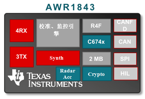

德州仪器(TI)的AWR1843是一款77 Ghz单芯片毫米波传感器,集成了数字信号处理、存储器和雷达加速单元,可实现自动停车应用,如图2所示。
图 2:AWR1843停车芯片的组件
表2展示AWR1843的应用优势
特性
优势
发射天线
检测方位角和仰角平面中的物体
DSP和片上存储器
有效地处理芯片上的复杂算法
雷达加速器单元
在硬件中执行快速傅里叶变换操作以加速该过程
每个发射天线5度相位旋转器
执行波束成形,增强物体检测
表2:AWR1843器件功能和应用优势
