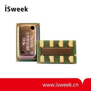

温湿度压力三合一传感器 MS8607,可同时测量管廊内温度、湿度、气压

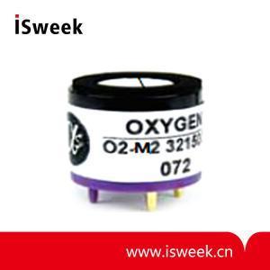

氧气传感器(O2传感器)(O2-M2)是电化学氧气传感器,俗称氧电池,4系大小,2年使用寿命,主要用于测量环境中氧气气体浓度,应用广泛在煤矿,钢铁,石油化工,医疗,隧道等,典型应用于氧气报警器,氧气分析仪 。
电化学氧气传感器(O2传感器)O2-M2应用范围:氧气传感器应用广泛,在煤矿,钢铁,石油化工,医疗,隧道等都大量使用

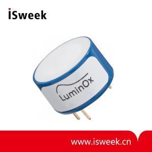

荧光氧气传感器 (O2传感器)LOX-02/LOX-01:低功耗;亦可测量 O2%和大气压力(可选);适用于电池供电;长寿命;高精度;小尺寸、简洁;低成本;免维护;不含有毒材料;直接跟微控制器连接无需额外。
荧光氧气传感器 (O2传感器)LOX-02/LOX-01应用:氧气检测;便携设备;呼吸机;惰化;医疗;实验室设备;农业;孵化设备,育婴箱;火灾预防;锅炉冷凝废气检测,高原供氧,弥散式供氧,弥散制氧设备,果蔬存储,电力开关室SF6泄漏系统,矿用警报器

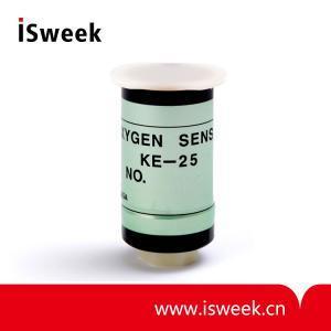

电化学氧气传感器 KE系列(KE-25F3/KE-25/KE-50):(1)长寿命;(2)不受CO2,CO,H2S,NOx,H2影响;(3)低成本;(4)在常温下工作;(5)信号输出稳定;(6)无需外部电源;(7)不需加热
电化学氧气传感器 KE系列(KE-25F3/KE-25/KE-50)应用:(1)医疗:麻醉机,呼吸机 ;(2)生物: 氧气孵卵器 ;(3)食品行业:冷藏室, 温室 ;(4)安全行业:空调;(5)氧气探测器
