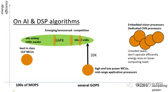

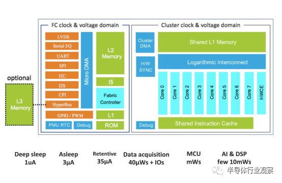

作为全球首款物联网应用处理器,GAP8采用八加一个基于RISC-V的高效内核和内嵌扩展指令集的方式设计,这让它拥有极致的能效架构。其次,其搭配的硬件卷积加速引擎,可以将将神经卷积计算提速三倍,能源节约五倍,加上集成了电源管理等功能,GreenWaves为整个SoC设定了六种工作模式,让电压和频率可以相应地动态调整,功耗也只是任何给定任务所必须的功耗。据透露,在深度睡眠的情况下,功耗只有1uA,就算是在满载的情况下,功耗也只是80mw左右。这样的能效比是目前市面上大多数处理器所不具备的。
Loic Lietar也强调,GreenWaves一直所坚持的是最优的能效比,目的是让AI可以在由电池供电的边缘设备上长期运行,这也是公司一直在践行与努力的方向。
GAP 8独特的差异化定位

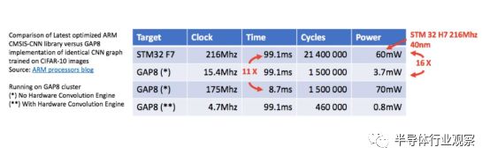

官方数据显示,GAP8在信息(图像,声音等)理解与分析的应用中,能效上可20倍优于市场现有产品;在整体系统成本上也可低于其他解决方案两到三倍。那就意味着GAP8可以让AI应用在各种领域,就算是在使用电池的环境下,这个处理器也能让这些AI应用能维持多年的正常工作。GreenWaves把不同频率下的GA8与STM32F7做基于CNN的图像识别(Cifar-10)对比,可以看到前者在能效比方面拥有极大的优势。

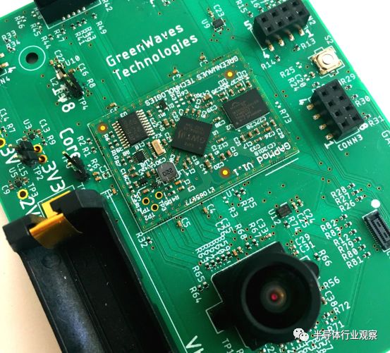

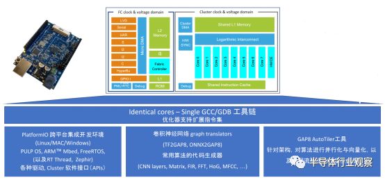

在2018年五月,公司推出了GAP8 - SDK 与 GAPuino开发板,并对外销售了三百多套,按照GreenWaves方面的说法,这些客户正在把方案应用到了图像和语音等各个领域,具体应用场景包括了包装识别、产品分类、行人检测和声音监控等。至于震动方面,Greenwave认为他们的处理器将会在工业领域,给客户带来设备维护效率与成本的提升。他们甚至还开发了不少针对不同应用的参考设计设计,简化潜在客户的设计。
