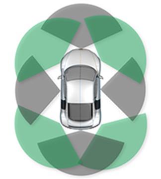

  在汽车中安装传感器是当今的主要挑战。由于毫米波传感器可轻松安装在保险杠后面,车主无需在车身或底盘上打孔。毫米波能够无障碍地穿过塑料和保险杠等固体材料,因此,无论汽车制造商或汽车型号如何,都能实现安装标准化。与其他传感模式相比,在汽车周围实现360度感应能力所需的传感器数量也少很多。围绕汽车一周只需安装八个传感器,即可实现360度感应,如图1所示。
  图1:毫米波传感器可汽车周围提供360度感应功能,实现自动停车应用

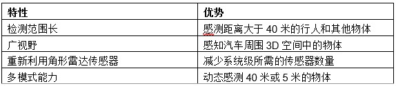

  通过重新利用现有的前后角形雷达(多模式)实现自动停车。当汽车处于驾驶模式时,这些传感器可用作盲点检测传感器或车道变换辅助传感器,可支持在80米的距离内检测其他车道中的汽车。当汽车处于搜索或停车模式时,传感器的配置会动态变化,以便能够感应近距离的物体,40米到小于10厘米不等,以符合停车应用的范围。车门的多模式障碍物检测传感器也可用于停车应用。基于这些特性,毫米波传感器对顶级汽车制造商越来越有吸引力。表1列出了将毫米波传感器用于自动停车应用的优势。
1550627027498443.jpg?imageView2/2/w/550
  表1:将毫米波传感器用于自动停车应用的系统级优势

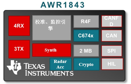

  德州仪器(TI)的AWR1843是一款77 Ghz单芯片毫米波传感器,集成了数字信号处理、存储器和雷达加速单元,可实现自动停车应用,如图2所示。
  图 2:AWR1843停车芯片的组件

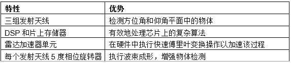

  表2展示了AWR1843的应用优势:
1550627028173688.jpg?imageView2/2/w/550
  表2:AWR1843器件功能和应用优势
