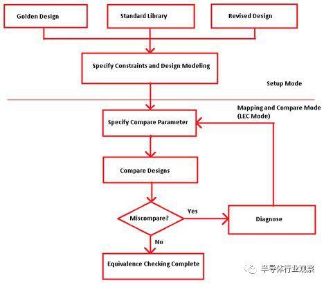

LEC包括三个步骤,如下图所示:设置模式,映射模式和比较模式。
图1:逻辑等效检查流程图

1)设置
在设置模式下,Conformal工具读取两个设计。我们指定设计类型,即Golden(综合网表)和修订版(通常,修改后的设计是Conformal工具与Golden设计相比的修改或后处理设计)。对于LEC的执行,Conformal工具需要三种类型的文件。

在从设置模式到LEC模式的过渡中,Conformal工具展平并模拟Golden和修改后的设计并自动映射关键点。关键点定义为:

2)映射
在等效性检查的第二阶段,Conformal工具自动映射关键点并进行比较。比较完成后,它会确定差异。Conformal工具使用两种基于名称的方法和一种无名方法来映射关键点。当对逻辑进行微小更改时,基于名称的映射对于gate-to-gate比较非常有用。

3)比较
在Conformal工具映射关键点之后,验证的下一步是比较。比较检查关键点以确定它们是等效还是非等效。比较确定比较点是否:

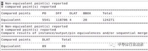

首先,如果LEC在所有级别失败,请不要惊慌,如前所述。当LEC失败时,第一步是检查“non-equivalent.rpt”文件。由于连接断开,可能会在“non-equivalent.rpt”文件中报告更多的单元名称。
这背后的原因是许多路径会经历一个失败/断开的连接 - 因此它的所有端点(比较点) - 被报告为“非等效”。
第1步:非等效报告

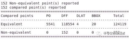

第一步是检查非等效文件。下面的示例非等效文件显示了LEC中失败的152个比较点。

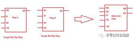

这152个非等效触发器是多位触发器。在多位触发器中,我们合并两个触发器以形成具有多个输入和输出引脚的单个触发器。例如,如果我们将两个单比特触发器合并为一个多比特触发器,它将以D0,D1作为输入引脚,Q0,Q1作为输出引脚。
由于是多位触发器,报告显示152个触发器计数为非等效,但实际上只有72个是非等效的。由于这些是两位触发器,因此总计数为72x2 = 144个触发器。剩下的是单比特触发器。

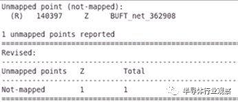

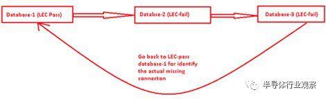

第2步:未映射的报告
下一步是检查未映射的文件。此文件显示逻辑连接断开的未映射网络。我们需要跟踪网络并找出这些网络缺失的连接。

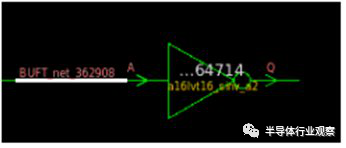

在上图中,我们可以看到在设计中没有映射一个网络(BUFT_net_362908)。从图2中可以看出,一旦我们检查LEC故障数据库中的这个网络(BUFT_net_362908)连接,我们看到它只连接到其他单元的输入引脚(* _364714 / A),但是另一个连接(由于无意的单元缺失,使得该网络缺失了。
下图中突出显示的网络为unmapped.rpt文件中报告的网络。
图2:未映射报告中的网络
这里,我们可以看到LEC失败设计中报告网络的连接。
当我们在未映射的文件中报告网络扇出(BUFT_net_362908)时,它在LEC传递数据库中连接到152个触发器。
而LEC失败数据库中非等效文件中报告的152个触发器与LEC通过数据库中报告的网络扇出(BUFT_net_362908)相同。

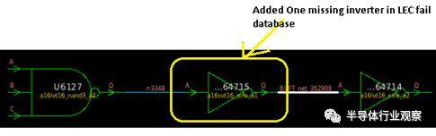

现在,我们需要在之前的LEC传递数据库中找到该网络的实际网络连接。在检查时,我们可以很容易地注意到报告的网络连接到LEC故障数据库中缺少的一个逆变器。
为了找到丢失的单元格,我们必须在之前的LEC传递数据库中回溯跟踪此网络并检查实际连接。
不要在未映射和非等效报告之间混淆。在未映射的报告中,我们只看到未驱动输入引脚的浮动网络,而在非等效报告中,我们看到所有单元格都是这个丢失单元格的扇出。
第3步:修复LEC问题
在找到LEC故障的原因后,我们必须插入一个丢失了的逆变器,并在LEC故障数据库中重做该逆变器的输入/输出逻辑连接。图3显示了新增的逆变器及其输入输出连接。现在,如果我们重新运行LEC,它将通过,非等效报告将显示零非等效点。
