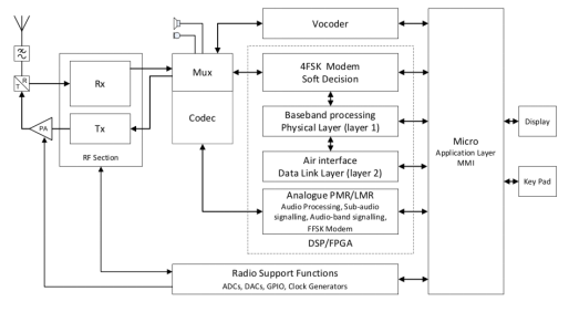

遵循摩尔定律的集成电路从SDR的早期就开始得到快速发展,SDR在早期仍然需要决定区分专用硬件中执行的功能和可以卸载到更灵活DSP平台的功能。这一发展过程中的一个关键技术是FPGA,它能够在专用硬件和完全由软件定义的平台之间提供一个中间层。较新的FPGA集成了更大量的硬件模块,以提供在门阵列中无法实现的性能。虽然这些模块现在趋向于特定应用,但它们在本质上仍然主要是通用功能,这对于确保FPGA能够应对更大数量的应用领域非常必要,使FPGA的应用不仅仅局限于无线通信。图1显示了一个数字/模拟射频系统示例,其中采用了基于DSP或FPGA技术的SDR方法。
image.png?imageView2/2/w/550
 1:采用DSP/FPGA技术实现的SDR典型射频系统。

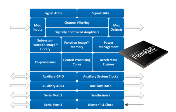

为了实现这些目标,CML通过专有技术设计,能够以单一器件提供ASIC、ASSP、FPGA和DSP解决方案的优势。图2显示了一个基于FirmASIC ®典型设备的功能框图。自1999年发布以来,这些平台已被用于开发范围广泛的标准和定制产品,这些产品已经出货到全球客户。CML利用这项技术开发了许多自己的标准产品,在半定制或全定制的小、中和大批量解决方案中都具有很大潜力。
图2:FirmASIC®平台所具备的功能。

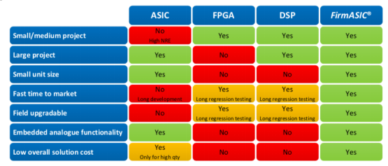

在进行初始开发之后,FirmASIC®固有的特性允许其在整个设计、现场试验和早期部署阶段,甚至在批量生产开始后很长时间内更改功能。这种方法很适合于将SDR应用于广泛的无线、有线语音和数据通信应用。使用Functional Image™数据文件可以进行配置,这与在加电时由FPGA加载的配置文件非常类似。FirmASIC®平台能够提供RAM和ROM格式,这意味着Functional Image可以是固定的(ROM),或可更新的(RAM)。由于所有的修改都是由CML完成,客户工程团队无需学习或掌握通常ASIC或FPGA要求的HDL设计周期,也不需要精通DSP编程。图3显示了实现SDR的主要技术比较及其各自的优势。
图3:各种SDR解决方案的功能比较列表。
TRANSLATION of the words in the table
Small/medium project:小/中型项目
Large project:大项目
Small project:小项目
Fast time to market:快速产品上市
Field upgradable:现场可升级
Embedded Analogue functionality:嵌入的模拟功能
Low overall solution cost:低总体解决方案成本
High NRE:高一次性工程成本
Long development:长开发周期
Long regression testing:长回归测试
Only for high qty:仅适于大批量
若采用FirmASIC®设计方法,在使用CML解决方案后,图1中的典型系统框图能够以更少的组件实现,同时具有更高的灵活性,如图4所示。
