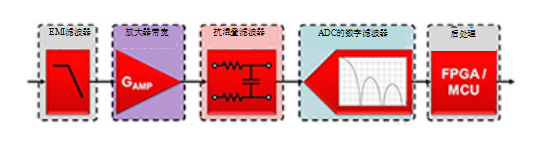

如果您的信号链有多个滤波器组件,则必须通过组合信号链中的所有下游滤波器来计算每个组件的ENBW。要组合滤波器,请将它们绘制为幅度(以分贝为单位)与频率的关系,然后逐点添加。
例如,要计算图4中放大器的噪声贡献,您必须将放大器的带宽与抗混叠滤波器、ADC的数字滤波器和任何后处理滤波器相结合。在这种情况下,您可忽略电磁干扰(EMI)滤波器,因为它相对于放大器位于上游。
image.png?imageView2/2/w/550
图 4:显示多个滤波源的典型信号链

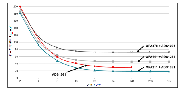

在第七系列文章中,我查看了一个示例,该示例在ADS1261的输入端添加了多个外部放大器,并测量了最终的噪声性能。然后,我使用其集成的可编程增益放大器将这些组合与ADS1261的基线噪声性能进行了比较。为了更容易比较,我在每种组合的不同增益设置下绘制了噪声,这提供了有关将外部放大器添加到精密ADC如何影响性能以及性能如何随增益变化的数个见解。图6描述了该示例。
图 6:根据增益比较不同放大器的噪声性能与和ADS1261的关系
这个示例和图6图表有哪些关键要点?阅读第7部分“放大器噪声对Δ-Σ ADC的影响”了解更多信息。
