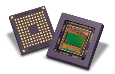

Teledyne Technologies旗下的成像解决方案全球创新企业技术公司──Teledyne e2v宣布推出新款200万像素规格传感器,扩充 Emerald成像传感器产品系列。Emerald 2M是一款新型CMOS成像传感器,经设计用于需要以全高清像素规格无失真地捕捉运动物体成像的成本敏感型应用领域。这款传感器针对机器视觉应用进行了优化,而且包含5°主光角补偿。Emerald 2M采用高性能CLGA封装或者仅 1.19毫米厚的微型有机扇出型封装。
image.png?imageView2/2/w/550
作为最小的全高清全域快门传感器,凭借与低成本1/3”规格光学系统的兼容性,Emerald 2M可以帮助降低全高清摄像系统的成本。
Emerald 2M的全域快门和MIPI CSI-2接口为研发工程师提供了弹性,这两点使其能够利用移动应用可用的最新图像信号处理器(ISP)。这款传感器中还嵌入了一些数字功能(多感光区、二次采样、第一帧自动曝光、单帧HDR和芯片上统计),以减少处理器负载并加快产品上市时间。
Emerald系列的小型全域快门CMOS成像传感器可以应对一系列机器视觉应用,这款2M设备拥有最小的封装。Emerald成像传感器在解析度方面还提供800万、1200万、1600万和6700万像素规格。
主要功能:
针对最大5°主光角进行优化的全域快门CMOS像素规格 (2.8μm x 2.8μm)
1/3”光学规格
高达100帧每秒的MIPI CSI-2接口
封装选项:CLGA或扇出型有机封装
色彩滤镜阵列选项:单色或彩色拜耳型
芯片上功能:多感光区、二次采样、单帧曝光、单帧HDR
