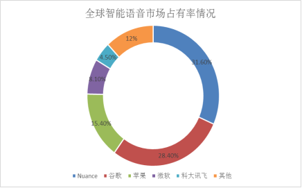

目前,在全球智能语音市场占比情况中,各巨头市场占有率由大到小依次为:Nuance、谷歌、苹果、微软和科大讯飞等。

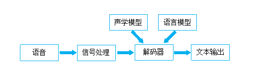

语音识别的本质就是将语音序列转换为文本序列,其常用的系统框架如下:
接下来对语音识别相关技术进行介绍,为了便于整体理解,首先,介绍语音前端信号处理的相关技术,然后,解释语音识别基本原理,并展开到声学模型和语言模型的叙述,最后,展示我司当前研发的离线语音识别demo。

已知一段语音信号,处理成声学特征向量之后表示为,其中表示一帧数据的特征向量,将可能的文本序列表示为,其中表示一个词。语音识别的基本出发点就是求,即求出使最大化的文本序列。将通过贝叶斯公式表示为:
其中,称之为声学模型,称之为语言模型。大多数的研究将声学模型和语言模型分开处理,并且,不同厂家的语音识别系统主要体现在声学模型的差异性上面。此外,基于大数据和深度学习的端到端(End-to-End)方法也在不断发展,它直接计算,即将声学模型和语言模型作为整体处理。本文主要对前者进行介绍。

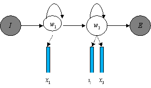

声学模型是将语音信号的观测特征与句子的语音建模单元联系起来,即计算。我们通常使用隐马尔科夫模型(Hidden Markov Model,HMM)解决语音与文本的不定长关系,比如下图的隐马尔科夫模型中,
将声学模型表示为

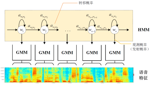

传统的语音识别系统普遍采用基于GMM-HMM的声学模型,示意图如下:
其中,表示状态转移概率,语音特征表示,通过混合高斯模型GMM建立特征与状态之间的联系,从而得到发射概率,并且,不同的状态对应的混合高斯模型参数不同。

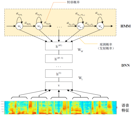

基于GMM-HMM的语音识别只能学习到语音的浅层特征,不能获取到数据特征间的高阶相关性,DNN-HMM利用DNN较强的学习能力,能够提升识别性能,其声学模型示意图如下:
GMM-HMM和DNN-HMM的区别在于用DNN替换GMM来求解发射概率,GMM- HMM模型优势在于计算量较小且效果不俗。DNN-HMM模型提升了识别率,但对于硬件的计算能力要求较高。因此,模型的选择可以结合实际的应用调整。

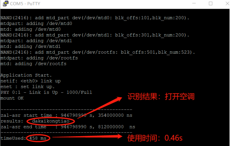

我们的语音识别算法已经部分移植到了基于AWorks的cortex-m7系列M1052-M16F12 8AWI -T平台。语音识别的声学模型和语言模型是我司训练的用于测试智能家居控制的相关模型demo,在支持65个常用命令词的离线识别测试中(数量越大识别所需时间越长),使用读取本地音频文件的方式进行语音识别“打开空调”所需时间0.46s左右。下面是在M1052-M16F128AWI- T的实测效果:
说明: E:\YeeLearn\Speech_Recognition-18.02.02\文档\微信文章\微信图片_20190122164825.png?imageView2/2/w/550

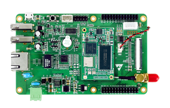

最后附上M1052-M16F128AWI-T产品图片:
说明: E:\YeeLearn\Speech_Recognition-18.02.02\文档\微信文章\产品图.png?imageView2/2/w/550
