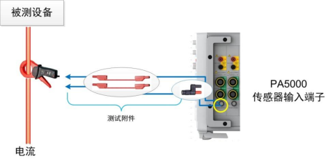

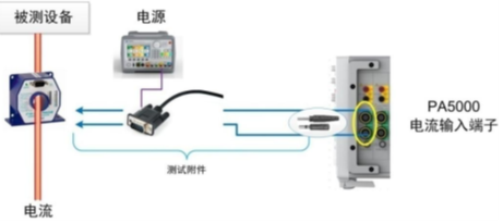

例如电流传感器,一般有电压型电流传感器,电流型电流传感器,其中原理不同,输出的信号类型也不一样,例如大部分霍尔传感器,一般为闭口传感器,测试精度高,输出为电流信号,例如莱姆CT,LF系列,知用的CTA系列均属此种传感器,此时只要在仪器中设置对应的比例即刻。电压型电流传感器一般为BNC口,例如电流钳,示波器电流探头等,是将电流信号转换为电压信号,此时需要在仪器内设置对应外部传感器及变比。另外,对于罗氏线圈等带积分器的特殊传感器,目前并非所有仪器都支持,需要跟不同仪器的厂商沟通确认。
图2  电流型电流传感器输入示意图
图3  电压型电流传感器输入示意图
