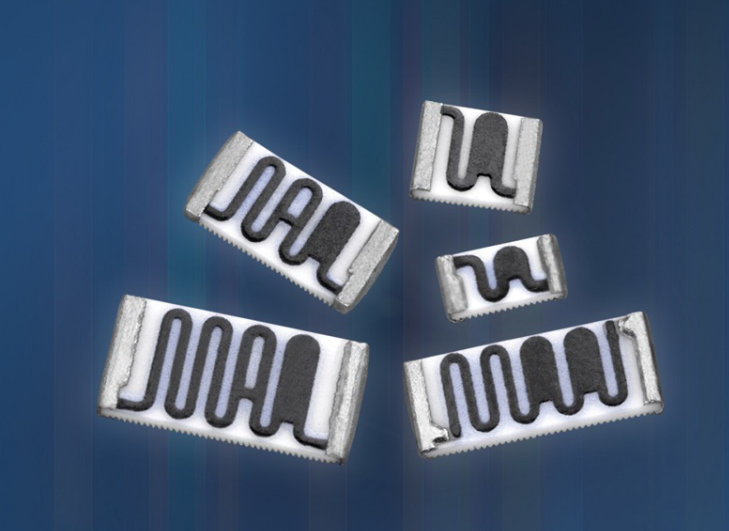

日前,Vishay Intertechnology, Inc.宣布,推出最新系列高压厚膜片式电阻---CRHP系列,额定功率1.5 W,工作电压高达3000 V,从1206到2512包括五种小外形尺寸。为提高设计灵活性,Vishay Techno CRHP系列电阻有各种样式、电极材料、配置和定制尺寸。
image.png?imageView2/2/w/550
日前发布的器件额定功率和工作电压高,具有< 0.5 %的出色稳定性。电阻值从2 MΩ到50 GΩ,公差低至± 0.5 %,温度系数± 100 ppm/°C。这些技术规格使其成为医疗、通信、国防、工业、汽车和消费类应用电池管理,以及功率逆变器和高压电源电压监测稳压的理想器件。
标准CRHP系列电阻采用带焊锡涂层的镍屏蔽电极或带焊锡涂层的非磁电极,有三面卷包或单端接倒装芯片不同配置。器件还有金、钯银、铂金、铂银或铂钯金端接,五面卷包配置。电阻符合RoHS标准,无卤素,适于流焊、环氧树脂粘合或打线。
