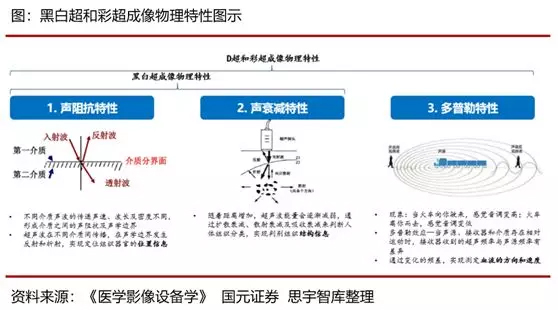

(一)超声成像的原理
超声成像主要依据超声波在连续介质中传播的物理特性来实现。黑白超声主要依据声阻抗特性和声衰减特性两个原理;彩超在黑白超的基础上,还运用了多普勒效应成像特性。

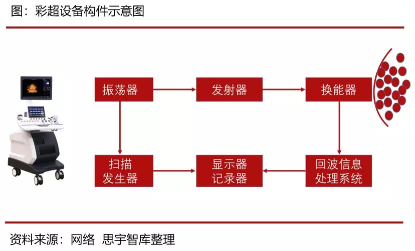

(二)彩超的定义及分类
彩超,全称实时二维彩色多普勒血流显像仪,是集声学材料、信息检测、电子技术、微计算机技术、图象处理、精密工艺等多学科先进技术于一体的高档医疗设备。
它能即时测算出人体血流中血细胞的移动方向、速度、分布,准确显示组织血流情况。
彩超是黑白二维超声与彩色多普勒血流显像结合的先进超声诊断技术,代表了医用超声诊断技术的发展方向。

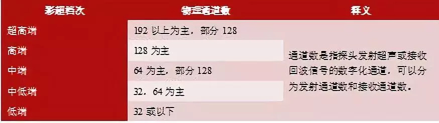

物理通道数是探头最重要的参数,一般来说通道数越大,彩超的档次越高,根据物理通道数可以将彩超分为低端、中低端、中端、高端和超高端五个档次。国家发改委发布的2017年《高端医疗器械和药品关键技术产业化项目指标要求》中对高端彩超提出了明确要求:

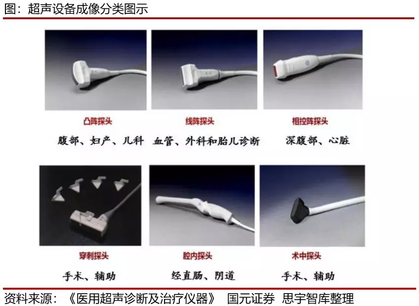

探头的发射频率主要是由晶体的厚度决定的,而晶片形状则确定了声束的形状和声场分布等重要特性。探头频率越高,分辨率越高,但穿透性与频率呈反比。因此,检测浅表器官,采用高频探头,而检测深部脏器,采用低频探头。
探头的分类方式多样,根据诊断部位分类,有眼科探头、心脏探头、腹部探头、颅内探头、腔内探头和儿童探头等。而根据波束控制方式分类,主要可以分为以下几类:
1)凸阵探头:大多为 3.5MHz,扇形成像,主要用于腹部肝胆胰脾肾、妇产科和儿科类诊断;
2)线阵探头:大多为 3.5MHz,矩形成像,主要用于血管、外科和胎儿诊断;
3)相控阵线探头:大多为 3.0MHz,扇形成像,主要用于深腹部心脏相关诊断;
4)腔内探头:大多为 6.5MHz,经直肠、阴道探头;
5)穿刺探头和术中探头:用于手术或辅助治疗。

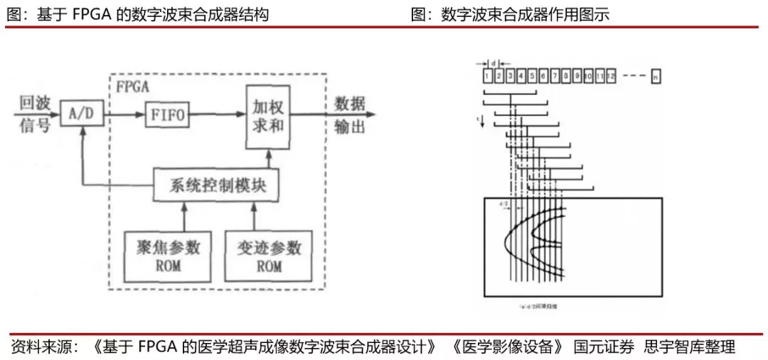

超声的成像还需要声束形成技术,即在使用阵列式换能器时,采用电子聚焦、变迹及方向控制等技术来形成指向特性良好的声束。
目前的数字波束合成器主要由芯片和集成电路等电子元器件组成:国产芯片技术较为落后,多为外购。部分低端机型采用的单片机芯片,已经可以实现国产,而中高端机型所采用的FPGA 芯片需要外购,仅掌握在四家海外企业中:Xilinx、 Altera、 Lattice 和 Microsemi。其他电子元器件则较为普通,国内厂家基本可以满足需求。

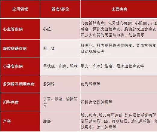

(四)彩超的优势及主要应用领域
彩超在疾病诊断方面具有准确、直观、无创伤、操作简便等优点,临床上是许多疾病的首选诊断方法。主要的疾病应用领域可以大致分为以下几类:
表:彩超的主要应用领域
资料来源:中国知网思宇智库整理

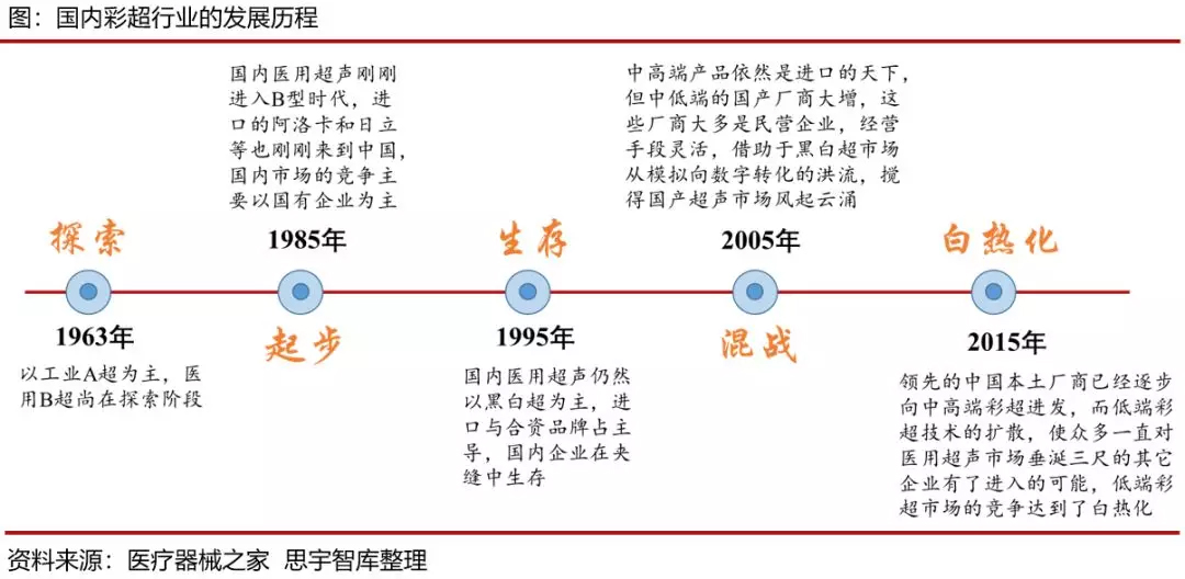

(二)国产彩超的发展历史
国产的第一台超声距今已有50年历史。1963年,国内还主要以工业A超为主,医用B超尚处于探索阶段。1983年汕头超声仪器研究所研制出了CTS-18型,被誉为“中华B超”,1985年时国内的医用超声刚刚进入B型时代,此时进口的阿洛卡和日立等也刚刚来到中国,国内市场的竞争主要以国有企业为主。
1995年时,国内的医用超声仍然以黑白超为主,但此时进口与合资品牌占据了主导地位,国内企业在夹缝中生存。当时汕头超声、海鹰等仍然是市场上的主力,而天津、武汉的超声厂商由于变革不力,在新的竞争特别是新成立的民营企业冲击下,已经销声匿迹了。
2005年时,国内中高端的彩超产品仍然是进口的天下,但中低端的国产厂商大增,这些厂商大都是民营企业,当时市场上参与竞争的超声厂家包括汕头超声、祥生、恩普、蓝韵、安科、中惠、威尔德、贝尔森、凯信、天惠华、珠海威尔等。
迈瑞医疗在2001年也正式推出中国首台拥有完全自主知识产权的全数字黑白超声诊断系统DP-9900,标志着国内黑白超声从模拟机时代发展到了数字机时代;2002年“中国超声之父”姚锦钟先生离开汕头超声创办了开立医疗并于2004年成功推出全球第一台15英寸LCD大屏幕全功能便携彩超。
在这个阶段,以GPS(GE、飞利浦、西门子)为代表的外资品牌占据了95%以上的彩超市场,处于绝对垄断地位。

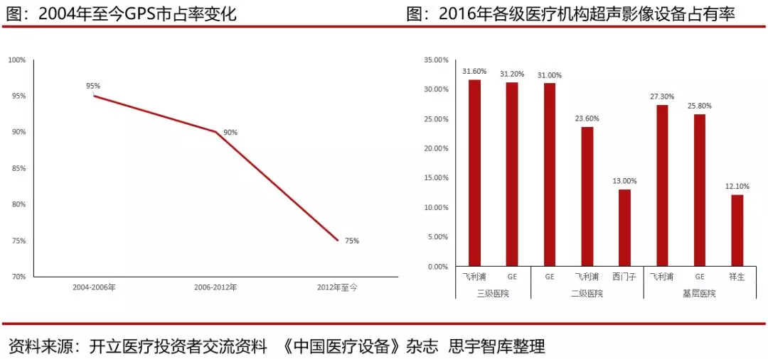

2015年,领先的中国本土厂商已经逐步向中高端彩超进发,以GPS为代表的外资品牌占据了75%的彩超市场,形成相对垄断地位。
在这个阶段,彩超技术从传统的形态学诊断发展到功能诊断(成像、单点追踪、血管的造影、微观研究等),比如超高端的心脏彩超,此时行业出现了质的飞跃。而低端彩超技术的扩散,使众多一直对医用超声市场垂涎三尺的其它企业有了进入的可能,低端彩超市场的竞争达到了白热化。

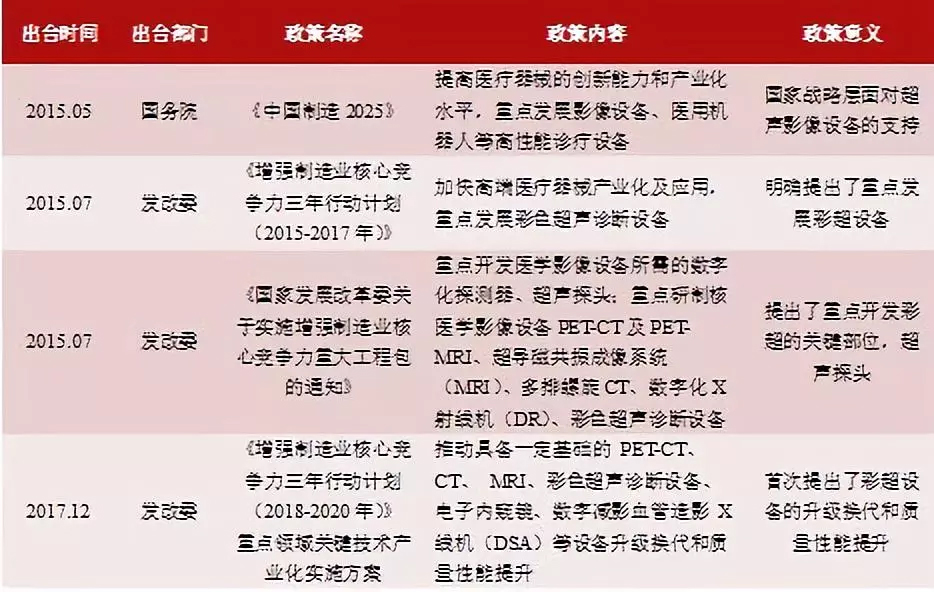

(三)国内政策扶持不断加码
国产彩超厂商想要获得长远的发展,一定要紧跟国家战略大方向。近两年,国家层面的鼓励彩超发展的政策不断,从《中国制造2025》到两个《增强制造业核心竞争力三年行动计划》,都强烈的表明了国家对于大力发展国产彩超的决心。
需要特别注意的是,2015年和2017年国家发改委发布的《增强制造业核心竞争力三年行动计划》中对彩超设备的扶持方向的变动:彩超设备由2015版的重点研制转向2017版推动升级换代/性能提升,这一表述的变化非常值得探究,这说明国产彩超设备在《增强制造业核心竞争力三年行动计划(2015-2017年)》周期中完成了基础性布局,接下来国家政策鼓励的方向是进一步的发展依赖于产品由中低端向高端市场拓展、临床终端客户的装备升级。
表:国内彩超行业重点政策解读
资料来源:政府官网思宇智库整理

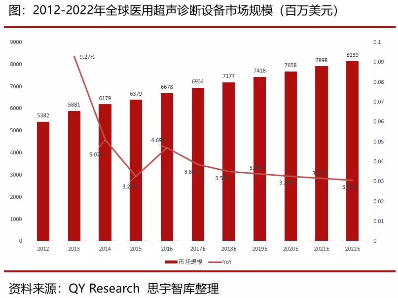

(一)全球医用超声诊断设备市场规模
根据市场调研机构QY Research发布的《2016-2022年全球医用超声设备行业分析及市场深度调查报告》数据,2016年全球医用超声诊断设备市场规模达67亿美元,近年来保持着稳步发展,并预计在未来几年保持着3%左右的年增长率,预计2022年规模将达81亿美元。
(二)国内医用超声诊断设备市场规模
相比于国际市场,我国超声诊断设备行业起步较晚,但经过多年的发展,目前已初步形成了专业门类齐全、产业链条完善、基础雄厚的产业体系。

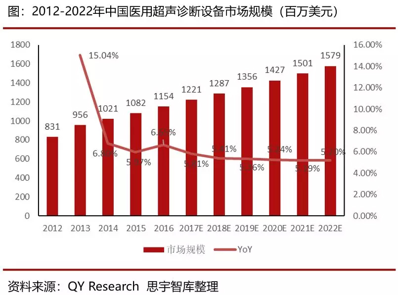

2016年,中国超声诊断设备市场已达11.5亿美元,并预计在未来几年保持着6%左右的年增长率(高于全球3%的增速),预计2022年,中国医用超声诊断设备市场规模将达15.8亿美元。

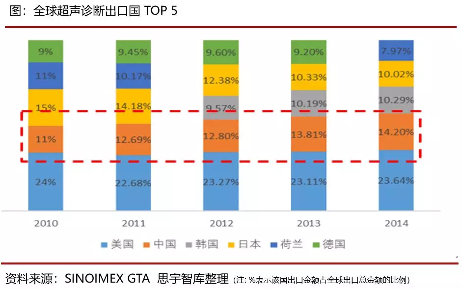

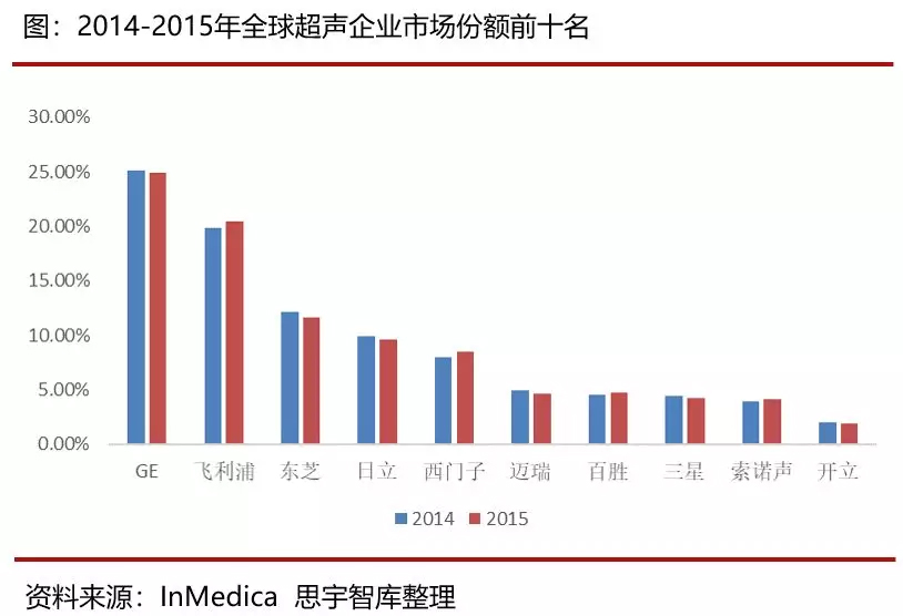

(一)全球超声市场格局
欧洲、美国和日本为超声主要市场,合计占全球市场的70%,其市场需求主要以产品的升级换代为主,市场稳定增长。国际市场主要由GE、飞利浦、西门子、日立等国际巨头垄断,牢牢地占据着中高端彩超市场的大部分份额。
2014-2015年,国产品牌迈瑞医疗和开立医疗已经跻进全球超声企业市场份额的十强。

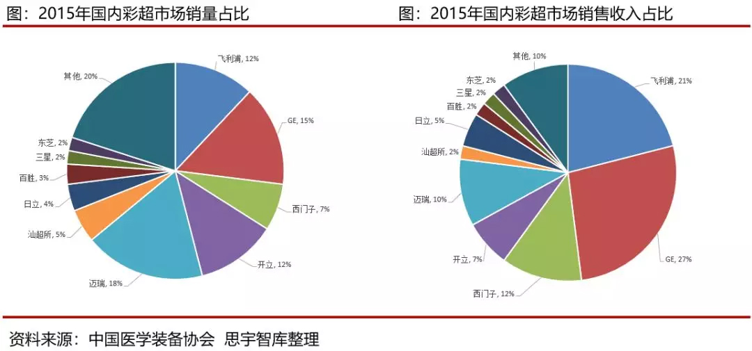

2004-2006年期间,GE、飞利浦、西门子(简称“GPS”)三家公司的市场份额高达95%,处于绝对垄断的地位;2006-2012年期间,国产品牌不断退出新的彩超产品,抢占中低端市场,使得低端彩超的价格有了大幅的下降(降幅超过30%),此时GPS的市场份额下降至90%;2012年至今,以迈瑞医疗和开立医疗为代表的国产彩超厂家开始发力中高端市场,先后推出了中高端产品,使得中高端彩超的价格下降了20%,此时GPS的市场份额已经下降至75%,处于相对垄断的地位。
2)国产龙头迈瑞医疗彩超年销量已超GPS
根据中国医学装备协会公布的数据,2015年国内彩超销量,国产品牌迈瑞医疗已经成功超越GE、飞利浦、西门子等外企。但值得注意的是,从销售收入来看,排在前三的仍然是GE、飞利浦、西门子,迈瑞则排在第四。

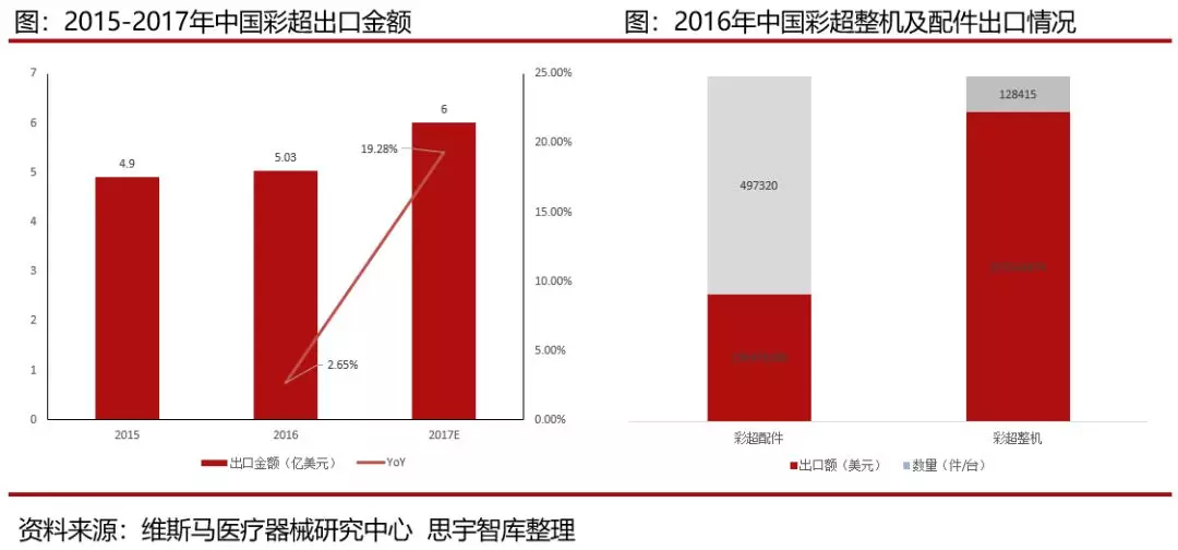

3)国产彩超出口额逐年走高
虽然国产彩超距今只有短短十三年的历史,但是国产品牌从无到有、由弱渐强,不仅积极开拓了国内市场,也积极走出国门开拓国际市场。2010-2014年中国的超声出口额不断提高,随着出口金额比例的持续升高,国产彩超在国际上的地位也不断上升。
根据维斯马医疗器械研究中心数据显示,2015-2017年中国出口的彩超金额不断攀升,2016年彩超出口额达5.03亿美元(整机3.07亿美元,配件1.96亿美元),预计2017总额达到6亿美元,增速高达19.28%。
根据中国海关进出口数据统计,2016年国产彩超共向160个国家和地区出口,其中亚洲、北美洲和欧洲是主要的出口地区。
在国产彩超出口的主要厂家中,份额较大的主要是迈瑞医疗和开立医疗。迈瑞出口的主要品牌有:自主品牌mindray(83%)、zonare(15.49%)、konica(0.69%);开立出口的主要品牌有:自主品牌sonoscape(91%)、aeroscan(2.7%)、medisono(2.5%)。

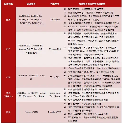

1)美国GE医疗系统集团
GE医疗系统是世界上医疗设备产品的最大供应商,其主要产品包括CT、MR、X光、超声、核医学、心电诊断和监护系统等,客户遍及全球各地。
GE在1998年收购了美国超声公司Diasonics,结合自己产品开发了放射LOGIQ系列超声;1998年又收购了Vingmed公司,开发了心脏领域的VIVID系列超声产品;2001年从MEDISON手中收购了奥地利的超声巨头Kretz公司,凭借此公司在4D方面的优势,他们建立了妇科产科的VOLUSON系列超声。
GE的彩超产品从妇产科到一般成像到心血管超声成像领域,涉及领域广泛,主要有三大系列:LOGIQ系列用于全身检查;Voluson系列用于妇产科;Vivid系列用于心血管检查。除此之外还有Venue 50、Vscan with Dual Probe等便携式超声针对于临床科室使用,以及容积乳腺超声Invenia ABUS。

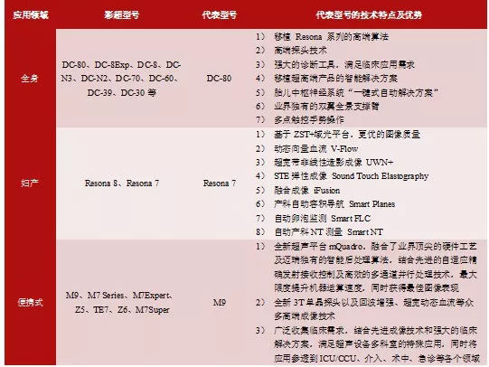

(二)国产品牌:以中低端为基础,积极拓展高端彩超
1)深圳迈瑞生物医疗电子股份有限公司
迈瑞医疗成立于1991年,是全球领先的医疗设备与解决方案供应商,其产品与解决方案涵盖了生命信息与支持、体外诊断、医学影像、外科产品四大领域,应用于全球190多个国家及地区,中国近11万家医疗机构和99%以上的三甲医院。
迈瑞1996年进入影像领域,陆续推出中国第一台拥有完全自主知识产权的全数字黑白超、台式彩超和便携式彩超。
迈瑞拥有一系列先进科技,包括ZST成像技术、3T传感器技术、Echo Boost、iLive和单晶体传感技术,为心脏及妇产科领域应用提供高级解决方案,跻身高端影像技术领导者阵营。公司致力于在全球推广超声技术应用,将超声拓展到麻醉科、急诊科和运动场所,每年为全球千名医生提供超声技能培训。
公司积极拓展Resona高端彩超系列,提升品牌形象,促进销售收入增长。2015年末,公司推出Resona 7等新产品,正式迈入高端超声影像领域;2017年末,推出新一代高端智能妇产超声专用机Resona 8。

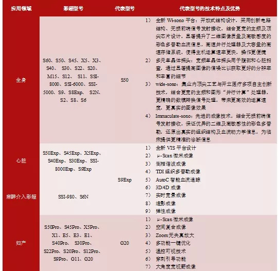

2012-2018年期间,公司陆续推出了系列高端及便携彩超产品,如高端全身应用型彩超系统S60,并在2015年推出我国第一个自主知识产权的多元单晶体探头,在彩超探头技术(如高频相控阵技术、经食道探头技术、内窥镜探头技术、双平面探头技术、4D 探头技术等)方面处于国内领先地位。公司的超声探头有超过60个型号,具有高密度、高灵敏度、宽频带等特点,临床应用基本覆盖了人体全身各部位器官。

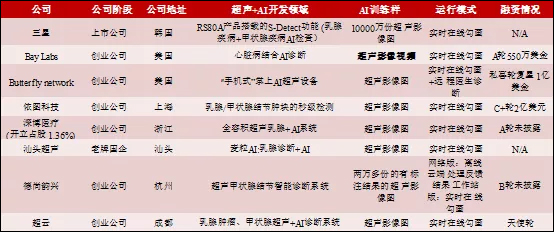

目前,大多数的开发仍停留在“亚智能化”阶段,仍停留在对“死片子”的认知。海内外“人工智能+超声”企业多以图片资料作为人工智能训练样本,仅有美国 Bay  Labs 采用动态视频,成果多集中在乳腺和甲状腺,搭载于普通超声系统,以辅助的方式实现病灶勾画。
由此可见,人工智能在超声领域的研究具有巨大的进步空间和现实意义,通过搭载在超声设备上的人工智能辅助帮助基层医生实时解决诊断问题,可以缓解基层医疗专家水平参差不齐、数量短缺的问题,并积极推动分级诊疗的有效落地!
