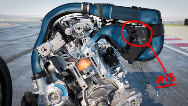

该“喷水系统”的工作原理是:当发动机的转速达到5000rpm以上的时候,安置在进气歧管侧壁的“喷水”系统就开始工作,利用几个喷头把水以高压蒸气的形式喷出,与发动机进气混合在一起,并籍此降低发动机进气温度,降低爆震几率;并提高发动机进气效率,从而提升发动机的输出功率。
这是因为,空气是一个情绪不稳定的家伙,如果你给它加热,它就很容易膨胀;所以当高温空气进入发动机气缸的时候,其实它的密度是降低了,这也就减少了发动机气缸内的含氧量,使发动机的工作效率无法继续提高。
宝马发动机

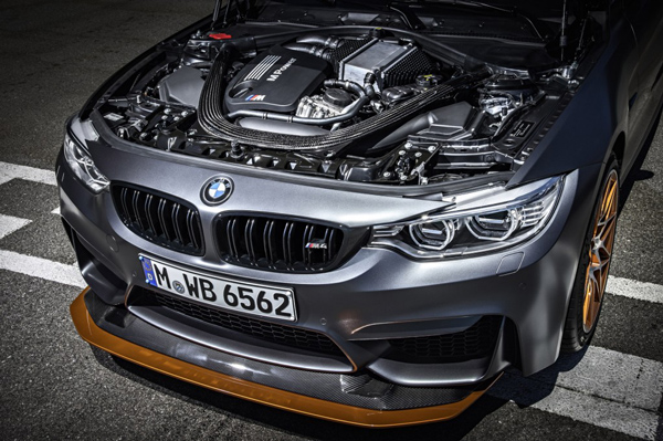

在宝马M4 GTS使用的3.0L涡轮增压6缸发动机(代号“S55”)上,已经配备有一套进气中冷系统,但这套系统只能把发动机进气温度从320度降低到158度;
但配备了这套“喷水系统”之后,当水蒸气与发动机进气混合,发动机进气温度可以降到更低的113度,这就使得M4 GTS的涡轮增压值从M4 Competition的17.2psi暴增至21.6psi;发动机为此也获得了额外的49马力,最终输出动力从444马力涨到了493马力。
宝马发动机

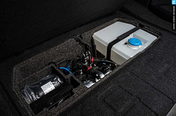

宝马M4 GTS设计在后备箱中的“储水罐”
整套喷水系统需要与宝马HPI高精度缸内直喷系统配合工作,ECU会在喷出水雾前精准计算水雾、油、空气的混合比例,确保雾气充分吸收热量,避免影响燃烧效率;当发动机处于低负荷工作状态时,这套喷水系统将不会工作。

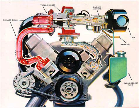

1962年,通用旗下Oldsmobile品牌的V8系列发动机,就通过向发动机内喷射水与酒精的混合液提高发动机动力,其实如果论功效,给发动机喷注酒精比喷水更有效,一来降温幅度更大(酒精更容易挥发,而挥发吸热),二来酒精本身也可以辅助燃烧;

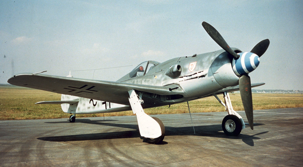

二战时期,德国的FW-190 D9、BF-109和BF-110战斗机,都使用了“MW-50(Methanol-Wasser 50,水醇喷注系统)”来提高发动机的短时输出功率。
宝马发动机
BF-109 G4
宝马发动机
FW-190 D9

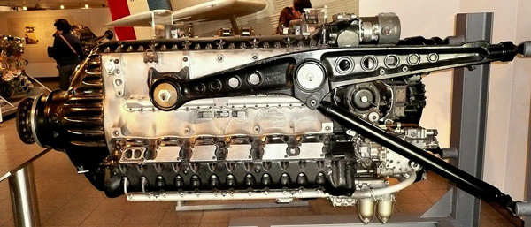

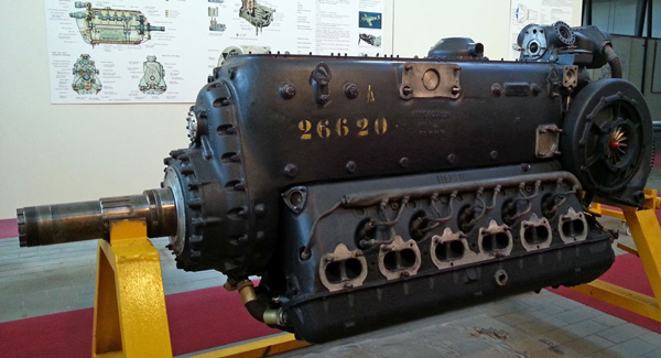

以FW-190 D9(上图)战斗机为例,其使用的Jumo 213A发动机使用“MW-50”系统,向发动机增压器内喷射水-甲醇1:1比例的混合物,从而使其具备更强的高空性能;而曾经搭载在BF-109和BF-110两款战斗机上的DB-605发动机,也配备了“MW-50”系统。
宝马发动机
Jumo 213A
宝马发动机
DB-605

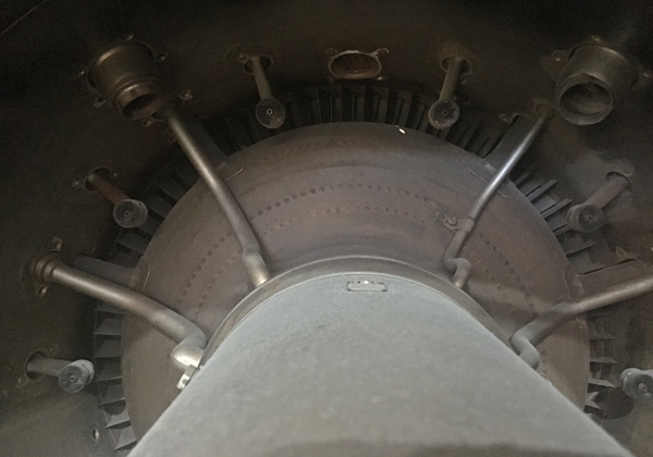

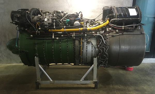

而且,这项液体喷注技术,在涡喷发动机上其实还有一个变种,比如在国产歼-6、强-5战斗机上使用的“涡喷-6”发动机(下图),其在涡轮最后一级风扇的后边(也就是喷气道内部),设计了一圈造型好似戴森吹风机一样的装置(下下图)。
宝马发动机
这个装置是喷油管,专门用来在飞行员需要临时增加推力的时候,向发动机的喷射气流中继续喷油,促成“二次燃烧“,从而临时提高发动机的喷射推力,形成“加力”模式;不过,这样做的缺点也很明显,那就是太费油了。
