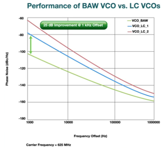

BAW Dual-Bragg声学谐振器技术将压电氮化铝薄膜夹在信号和接地电极之间,当施加电压时,MEMS结构将以2.5 GHz频率谐振。然后,高Q MEM的谐振器将机械振动转换为电信号,为电子系统提供超低噪声的时钟。使用BAW技术可以提高下一代400G电信网络的性能,减少BOM,并提高工业和通信应用中对冲击和振动的抵抗力。

凭借基于BAW的时钟技术,TI为客户提供完全集成的高性能定时解决方案。作为VCO的BAW大幅优于LC VCO。我们基于BAW的时钟解决方案为您提供业界最佳的整体抖动性能。

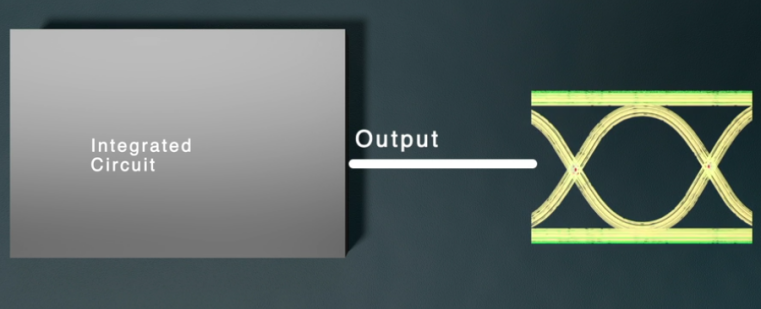

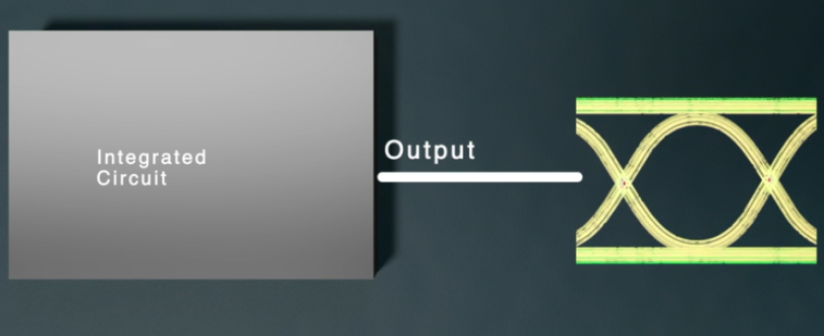

当在两个系统之间进行通信时,以精确的时序顺序处理信号以保持系统正常同步至关重要。使用较差的时钟源可能会导致性能下降。我们的基于BAW的设备使有线和无线网络上的数据同步更加精确,并允许以经济高效的方式进行连续传输。
