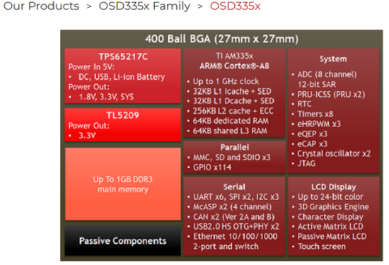

正是由于和TI的关系,Octavo推出的产品主要以TI AM335X为主,通过采用SIP技术,让AM335X系统集成能力更高。
