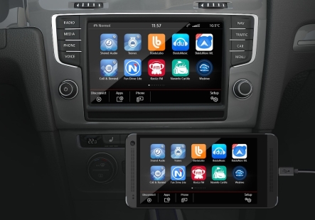

不完全是。厂商仍然希望显示有关汽车的信息,基本的FM,并提供区别于竞争对手的界面。然而,还必须考虑到那些希望使用智能手机制造商系统的用户,他们必须提供足够强大和稳定组件,以确保这些操作系统能够在几年后充分显示在其车辆上。
https://timgsa.baidu.com/timg?image&quality=80&size=b9999_10000&sec=1551869737158&di=5d73a4080a61d8d5a339f681f39af130&imgtype=0&src=http%3A%2F%2Fgeekcar.net%2Fwp-content%2Fuploads%2F2015%2F05%2FMirrorLink.png?imageView2/2/w/550
这不乏有些许的创新,比如MirrorLink无线版本的普及,你将不比使用数据线把你的手机连接到汽车上,NFC可以帮助你进行初始设置。NFC可以提供新的功能,比如根据用户进行个性化定制,从而提高品牌差异性。
