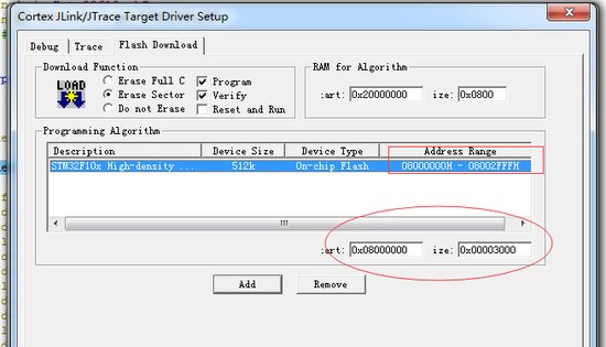

2.需要配置烧写时擦除的位置,如图:
Stm32 <wbr>IAP程序编写及用户程序编写

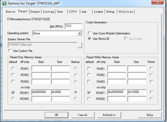

3.默认程序地址就是0x8000 0000 ,大小需要修改为0x3000,如下图:

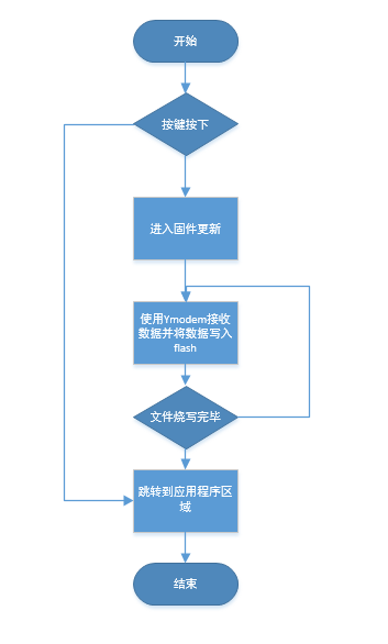

5.附带我修改过的程序流程图,按键就是PA0,

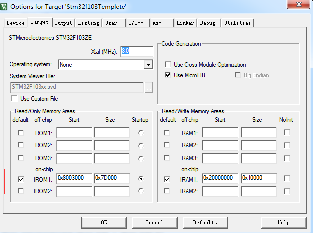

1.修改keil配置,将起始地址修改为 0x0800 3000,大小根据自己的flash大小来设定,如图:

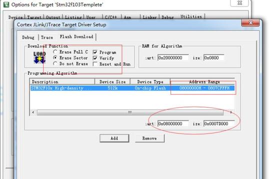

2.同样要擦除的Flash区域也要勾选下(不然debug时会把本来写进去的Bootloader擦掉了~)如图:

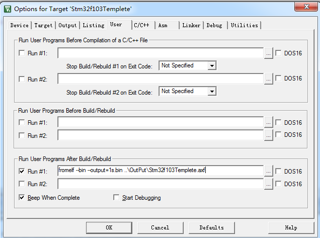

4.使用keil自带的fromelf 来输出***.bin文件~,这部分网上找的挺多都不能用的,可能跟keil软件版本有关吧,详细问题还是查看keil帮助文档会比较清楚,以下贴上我的设置:
fromelf --bin --output=1s.bin ..\OutPut\Stm32f103Templete.axf,这样编译完成就会出现一个1s.bin的文件咯~
