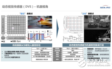

(传统摄像头与动态视觉传感器的区别)
本次保隆科技发布的产品中最具特色的,便是名为“超眼”的动态视觉传感器(DVS)。在谈到为何要专门研发一款不同于传统摄像头的动态视觉传感器时保隆科技汽车电子单元总监李威表示,车辆在行驶过程中对于外部环境感知的需求和人类大不相同。首先,汽车的行驶速度普遍在60公里/小时以上,最高可达200公里/小时,远高于人类。其次,车辆需要适应各类时间和天气下的环境光,而人眼往往只需适应晴天阳光即可。最后,汽车需要对周围环境进行全方位感知,而人类大多数情况下只需对前方环境进行感知即可。
在李威看来,此前的车用摄像头更像是为了“讨好”人眼而存在。因为这类摄像头往往采集了过多冗余信息,尤其是在环境物体或车辆处于静止状态时。这需要大量算力进行支持,这直接加大了计算平台的压力。
相比之下,动态视觉传感器的算法采用了基于事件驱动的模式。一方面,传感器在物体没有变化时,不捕捉其数据。另一方面,系统在对视频和信号进行压缩时,用独特的解码和采样机制过滤掉了背景信息,只输出物体的轮廓数据。同时,结合了毫米波雷达在空间中采集的“锚点”,传感器能够输出车辆周边环境的空间距离信息。
根据介绍,动态视觉传感器能够实现高速运动的物体捕捉、车道线识别、行人目标检测等多项功能。而通过在感知层完成了数据融合与计算,系统能够在大幅节省算力的同时,在物理层输出包括速度、方向和时间戳在内的矢量数据。

在谈到动态视觉传感器的应用方向时,产品的芯片提供方芯仑科技向亿欧汽车表示,该技术可以为自动驾驶以及ADAS功能带来显著的提升效果。在前向预警功能为例,传统相机在感知层面消耗的时间约为30毫秒,处理数据和输出指令的时间约为100到200毫秒。相比之下,动态视觉传感器的感知时间小于1毫秒,处理数据和输出指令的时间仅为10毫秒,是前者的20倍。该公司称,若以1辆在120公里/小时行驶的乘用车为例,这能够让车辆的刹车距离缩短5米。
