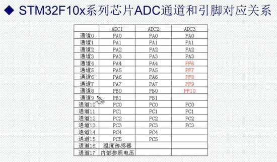

三。ADC各通道与IO管脚对应表
一般负参考电压接地,正参考电压接3.3V。
模拟输入电压不能超过3.3V,否则输入引脚可能被烧毁。

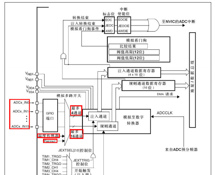

ADC框图
Vref+连接到VDDA,Vref-连接到VSSA。

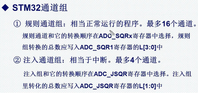

最多4个通道连接到注入通道,最多16个通道连接到规则通道。

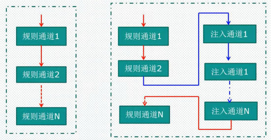

什么是规则通道:相当于正常运行的程序,最多16个通道,规则通道和它的转换顺序在ADC_SQRx中选择,规则组转换的总数应写入ADC_SQR1寄存器的L[3:0]中。
规则通道转换的结果保存在规则通道中。

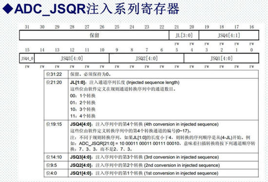

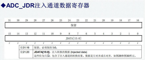

什么是注入通道:相当于中断,最多4个注入通道。注入组和它的转换顺序在ADC_JSQR寄存器中选择,注入组里转换的总数应写入ADC_JSQR寄存器的L[1:0]中。
注入通道转换的结果保存在注入通道的数据寄存器中。
规则通道VS注入通道

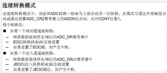

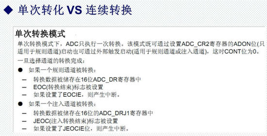

四。单次转换VS连续转换
单次转换完成后不会自动转到另外一个通道的转换,需要手动设置才能启动,连续转换是ADC转换结束后马上就自动启动另一次转换。

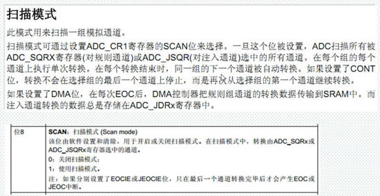

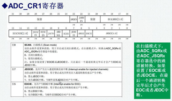

扫描模式
只在最后一个通道转换完毕后才会产生EOC或JEOC中断。一般通过DMA读取数据。

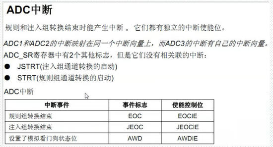

五。ADC中断

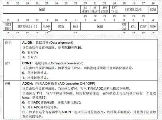

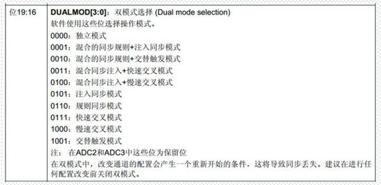

七。ADC_CR1寄存器
这里我们一般选择独立模式。

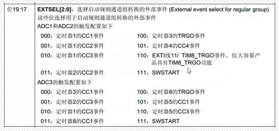

八。ADC_CR2寄存器

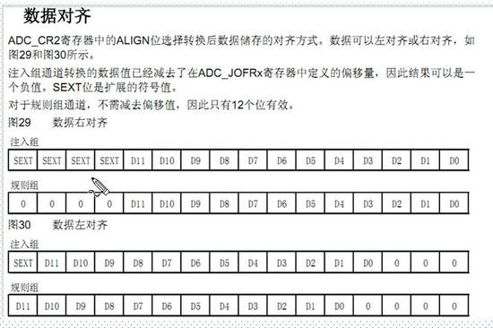

九。对齐方式
因为STM32为12为AD,寄存器为16位,所以需要选择对齐方式。
本次实验中选择的软件转换,也就是19:17位设置为111.

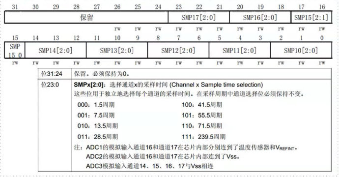

十。ADC_SMPR1寄存器
十一。ADC_SMPR2寄存器
ADC的时钟已经有RCC_CFGR寄存器设置。

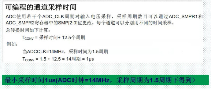

ADC_SMPR1和ADC_SMPR2寄存器用来设置通道0到通道17的采样时间。ADC每个通道都可以独立设置采样时间。
注:应该是最小转换时间为1us
最小的转换时间是1us。

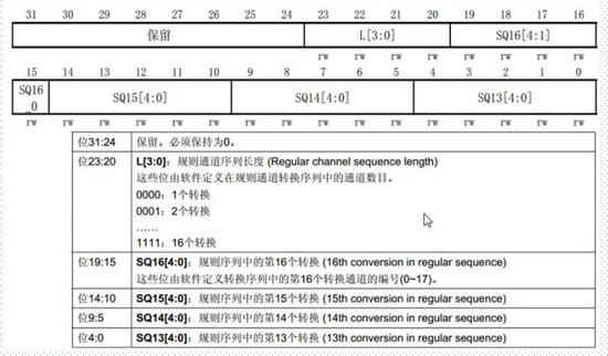

十二。ADC_SQR1,SQR2,SQR3规则序列寄存器
设置规则通道序列的长度,第一个转换对应哪一个通道,第二个转换对应哪个通道等等。

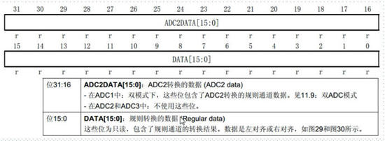

十四。ADC_DR 规则通道数据寄存器
我们这里主要用到低16位。

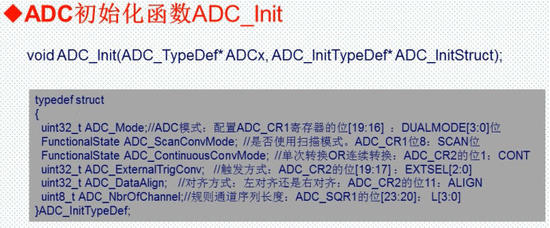

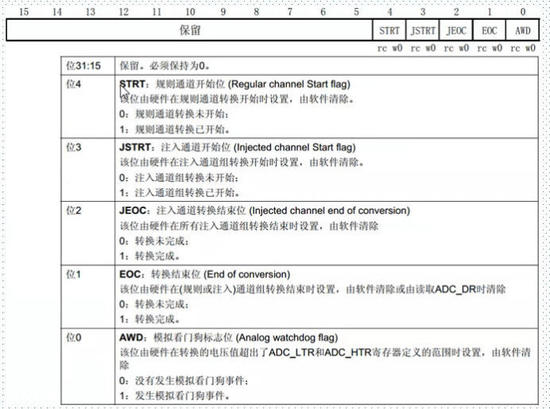

十五。ADC_SR 状态寄存器

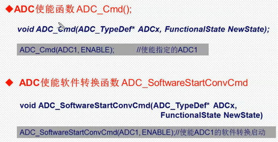

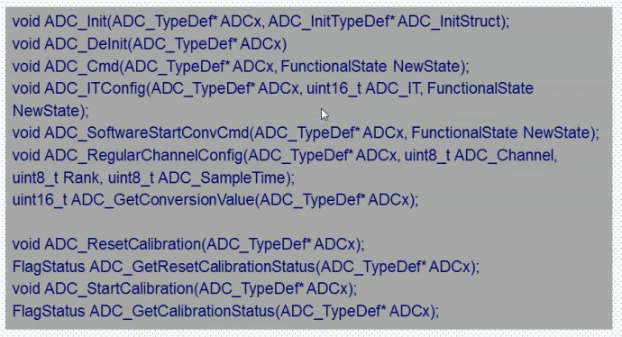

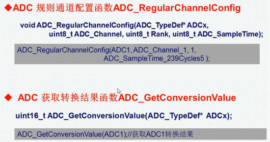

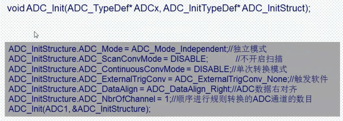

十六。ADC常用的库函数
例:
