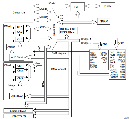

二、STM32的DMA结构
1、DMA的主要特性
● 12个 独立的可配置的通道(请求)DMA1有7个通道,DMA2 有5个通道
● 每个通道都直接连接专用的硬件DMA请求,每个通道都同样支持软件触发。这些功能通过软件来配置。
● 在七个请求间的优先权可以通过软件编程设置(共有四级:很高、高、中等和低),假如在相等优先权时由硬件决定(请求0优先于请求1,依此类推) 。
● 独立的源和目标数据区的传输宽度(字节、半字、全字),模拟打包和拆包的过程。源和目标地址必须按数据传输宽度对齐。
● 支持循环的缓冲器管理
● 每个通道都有3个事件标志(DMA 半传输,DMA传输完成和DMA传输出错),这3个事件标志逻辑或成为一个单独的中断请求。
● 存储器和存储器间的传输
● 外设和存储器,存储器和外设的传输
● 闪存、SRAM 、外设的SRAM 、APB1 APB2和AHB外设均可作为访问的源和目标。
● 可编程的数据传输数目:最大为65536
下面为功能框图:

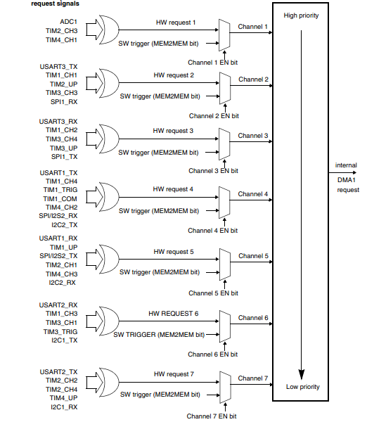

2、两个DMA控制器结构
① DMA1 controller

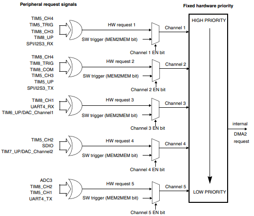

② DMA2 controller

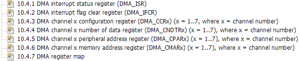

3、DMA寄存器列表
① 中断类
DMA_ISR:   DMA中断状态寄存器
DMA_IFCR:  DMA中断标志位清除寄存器
说明:  DMA1、DMA2分别有一组寄存器。
② 控制传输类
DMA_CCRx:   DMA通道x配置寄存器
DMA_CNDTRx:  DMA通道x数据数量寄存器
DMA_CPARx:   DMA通道x外设地址寄存器
DMA_CMARx:  DMA通道x内存地址寄存器
说明:
1> 每一个通道都有一组寄存器。
2> DMA_CPARx、DMA_CMARx是没有差别的,它们都可以存放外设的地址、内存的地址。DMA_CPARx、DMA_CMARx只不过起得名字有差别而已。
